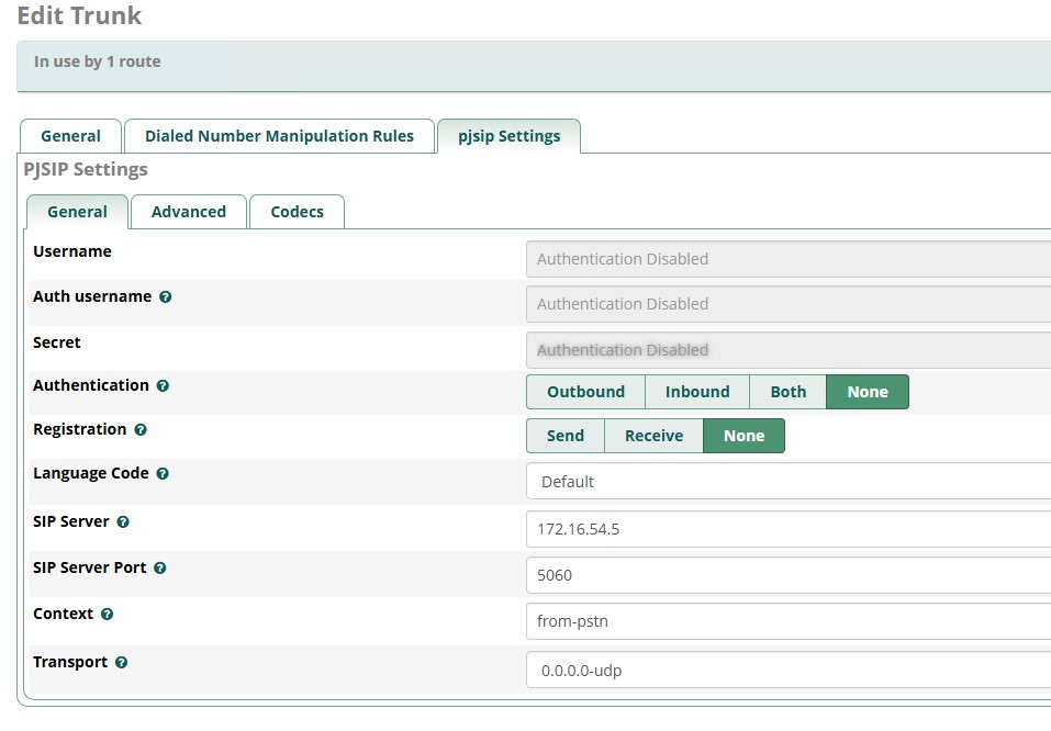

Ничего сложного. Вот рабочий пример, без регистрации, с одной стороны FreePBX + PJSIP (172.16.54.10), с другой - голый Asterisk + chan_sip (172.16.54.5).
Настройки транка на стороне FreePBX + PJSIP - скриншот во вложении.
Возможно, в вашем случае надо будет поставить Context = from-internal, у меня другой случай.
На вкладке Advanced всё по умолчанию.

Сообщение bezerke »
Большое спасибо за ваш ответ, кажется заработало. Действительно, контекст надо from-internal. Только остался вопрос, почему с авторизацией дружить транк не захотел, и chan_sip "reject" попытки chan_pjsip регистрироваться.
