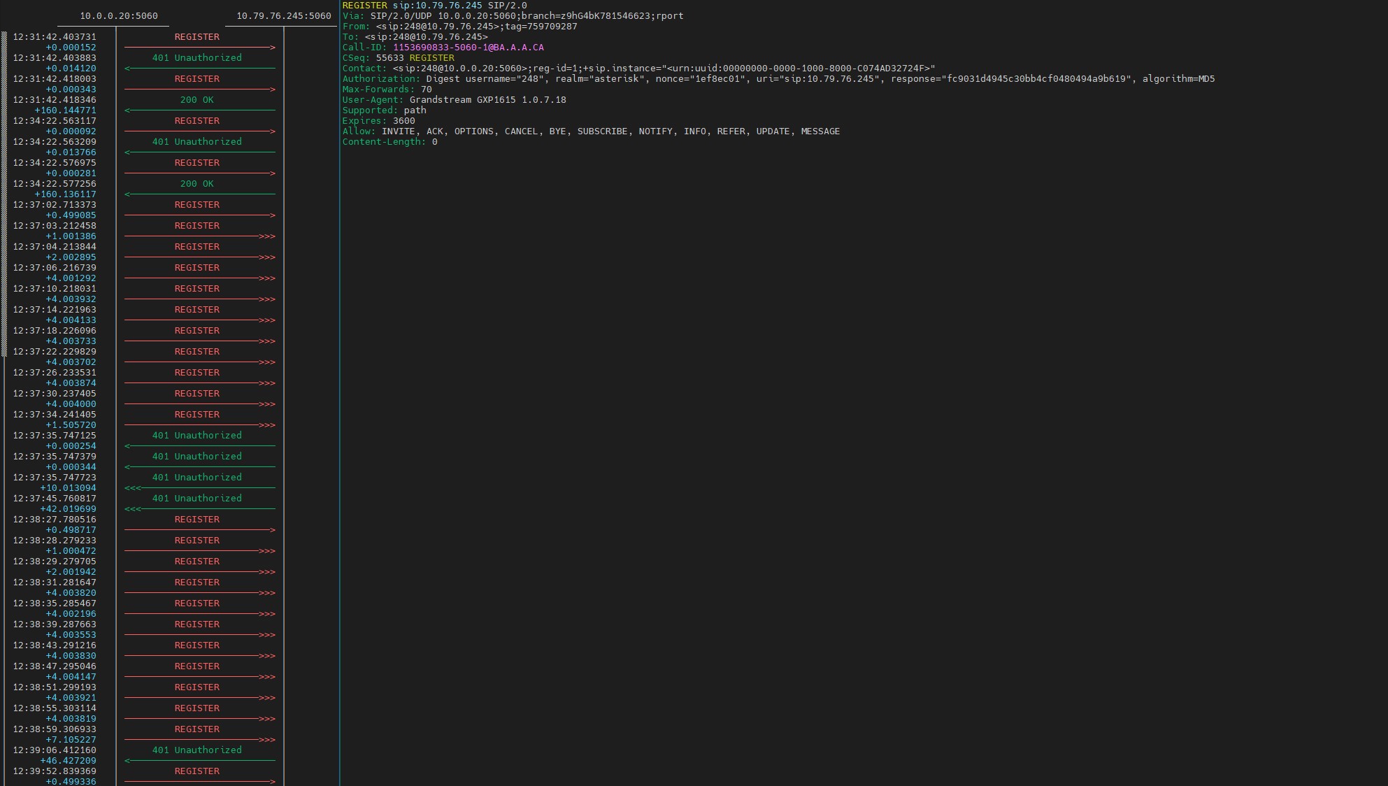

Доброго дня!
Несколько дней назад возникла проблема с регистраций на Asterisk.
В sngrep видны долгие ответы на запросы регистрации. Может у кого-то есть предположения чем может быть вызвано такое поведение.
Данная проблема к внутренними абонентами так и с внешними.
Каких то проблем с локальной сетью замечено не было.

В первом диалоге на скриншоте всё очень быстро происходит, до микросекунд. Только непонятно почему From 10.45.49.245 а поле Contact 10.0.0.20
Возможно (ещё) причина = проблема №53 ?

--- ya.ru ping statistics ---
13 packets transmitted, 13 received, 0% packet loss, time 12015ms
rtt min/avg/max/mdev = 53.137/56.002/73.568/5.863 ms
К клиенту
--- 10.0.0.81 ping statistics ---
19 packets transmitted, 19 received, 0% packet loss, time 18004ms
rtt min/avg/max/mdev = 0.493/1.350/15.165/3.258 ms
Сообщения: 15768
Re: Проблема с регистрацией SIP аккаунтов
time 12015ms при пинге - проблема сетевого уровня. Смотрите трассу
mtr ya.ru
