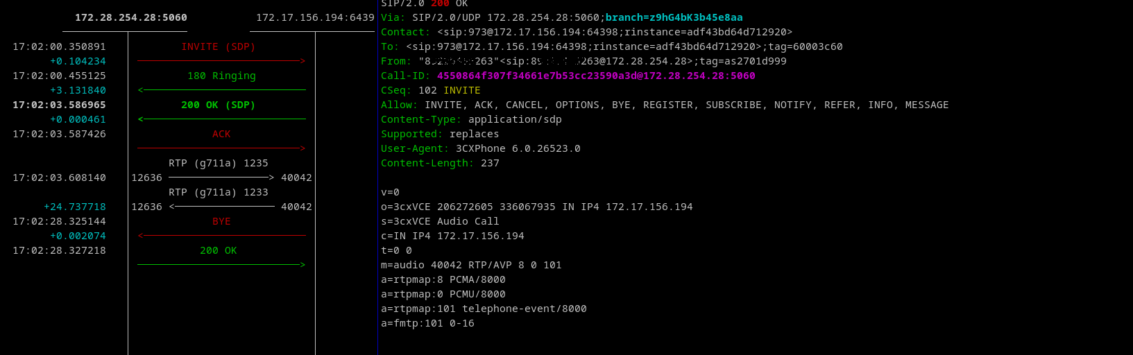

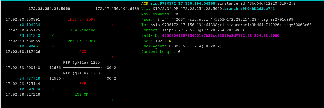

Я бы для начала проверил, с чьей стороны идет разрыв (то есть, от кого приходит BYE и что написано внутри). С помощью sngrep.

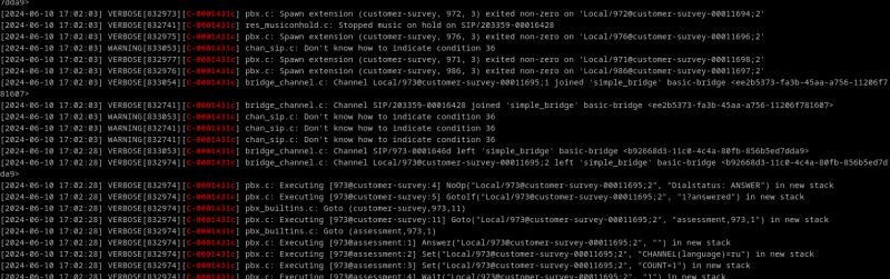

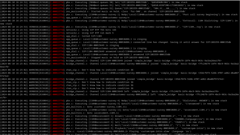

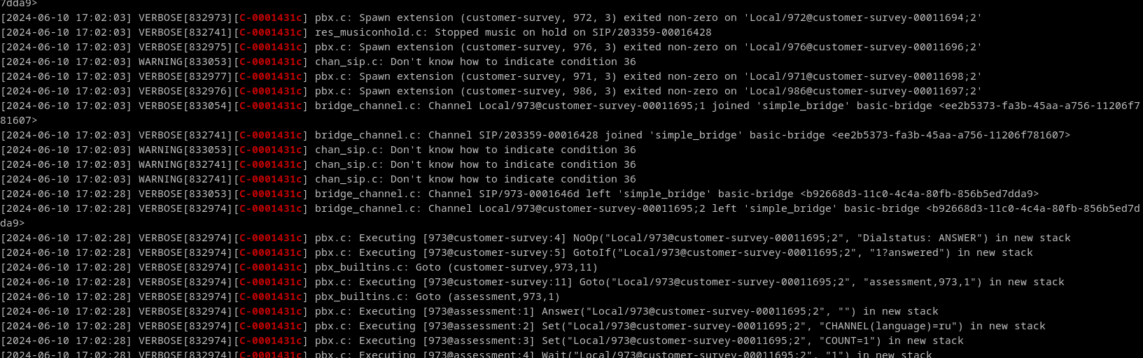

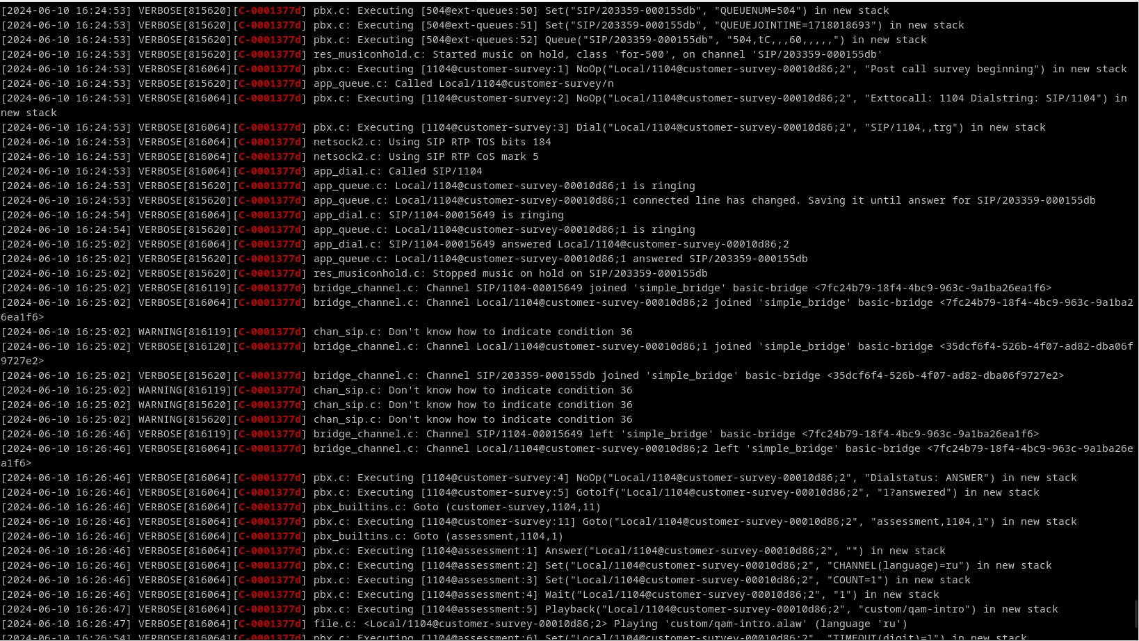

Судя по таймштампу это или момент 200 OK или ACK или CANCEL остальным операторам очереди - там стратегия ringall.

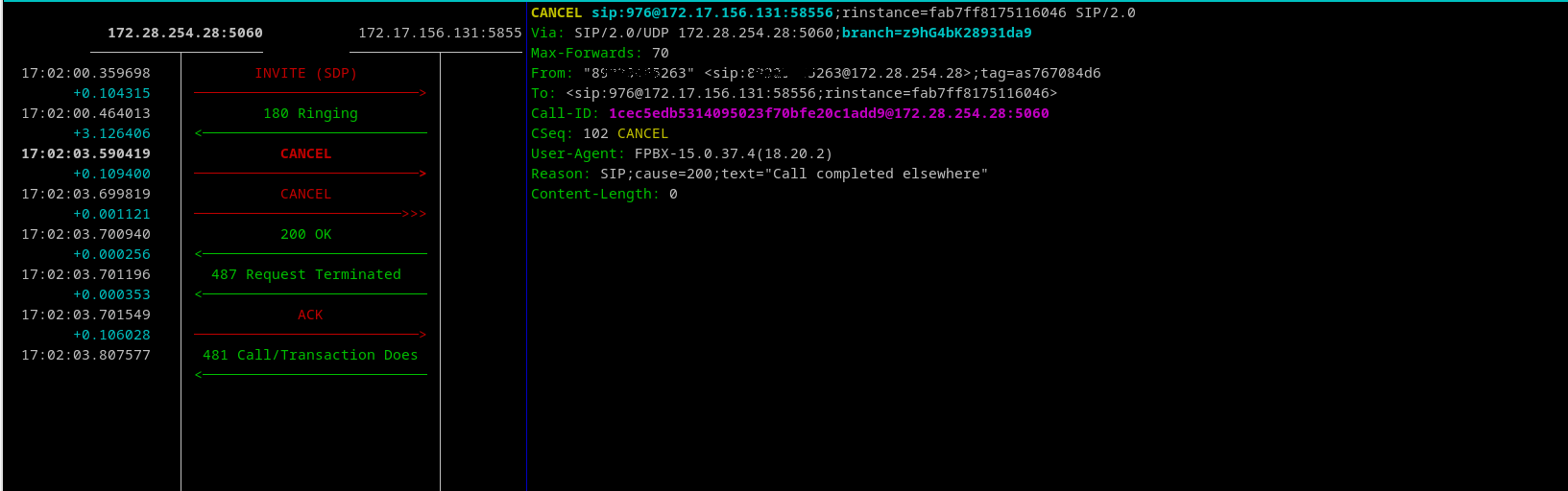

там 5 операторов и 4 отбоя как и количество данных варнингов.

Вот, кстати, интересный случай. Я так подозреваю что это может быть глюк Астериска (18.20.2).
аудио
Звук есть (сам инвертировал название компании), а потом будто на удержание ставится, хотя DTMF в логах нет (его логирование в файл включено).
PRIME_BBCODE_SPOILER_SHOW PRIME_BBCODE_SPOILER: якартинка
У 1104 аппарат Yealink SIP-T21P.
