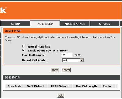

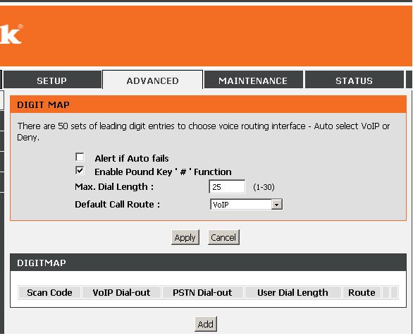

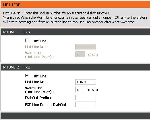

ded писал(а): 2) как выглядит исходящий диалплан в DVG-7111S?
А где он находится? в Digit Map, или Hot Line? (добавил скрины).
