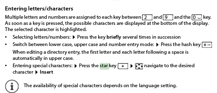

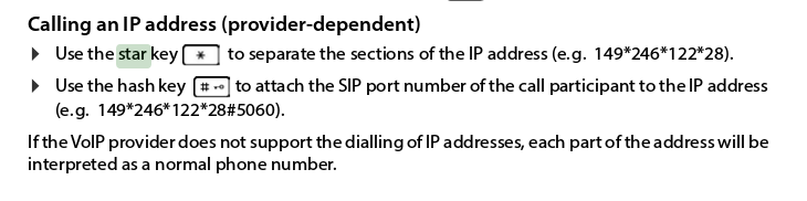

Сообщения: 15644
Re: Не работает перехваты вызовов на Gigaset AS690IP
Н-да.. сервисный центр Гигасет оставляет нехорошее впечатление. Советы из серии "Переустановите Windows".
По дефолту во многих моделях Gigaset есть собственный внутренний диал-план, где все сервисные коды, начинающиеся на * используются для внутренних функций.
https://gse.gigaset.com/fileadmin/legac ... NORDIC.pdf
