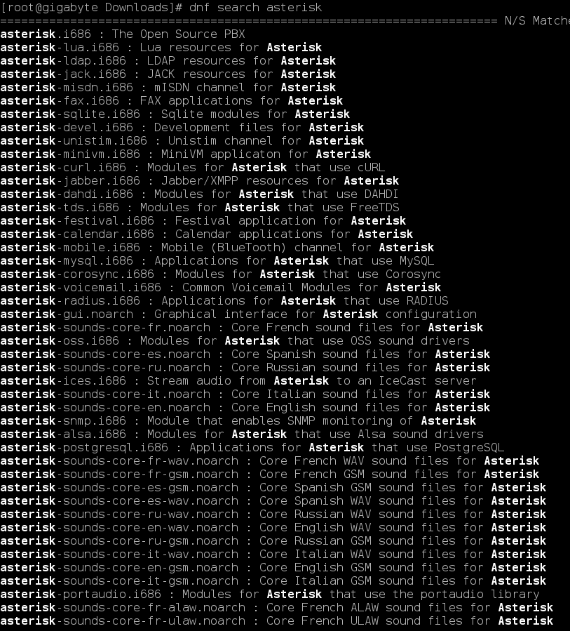

Третий день гуглю как установить asterisk на любой из поддерживаемых linux-дистрибутивов и нахожу только инструкции как собрать его из исходников, готовых пакетов deb или rpm как таковых нет, если не считать https://packages.asterisk.org/ на котором есть репозитории под древний CentOS 6 из которых asterisk тоже не ставится, ругаясь на зависимости, по всей видимости потому, что поддержка данных версий дистрибутивов давно уже прекращена. Не может же быть так, чтобы покое популярное ПО никто не собирает.

Не верю! (с)
[root@gigabyte Downloads]# dnf search asterisk
========================== N/S Matched: asterisk ========================

root@pbx:/etc/asterisk# apt search asterisk

Я привёл выполнение стандартных команд в двух стандартных дистрибутивах при штатных репозиториях.
Ничего специального делать не надо.
Какая у вас ОС? Соответственно - и выполните соответствующую команду search asterisk.

Судя по dnf у вас либо fedora либо centos 8. Поставил Fedora 35 - там asterisk есть. Видимо я сделал ложный вывод, основываясь на содержание репозиториев старых дистрибутивов.

Нет никаких подводных камней даже на самых новых ОС.
У меня Fedora 38, и всё установилось в один момент через
dnf install asterisk asterisk-sip -y
остальные нужные модули можно добавлять типа
dnf install asterisk-sounds-core-ru asterisk-fdahdi -y
сразу или позже.
