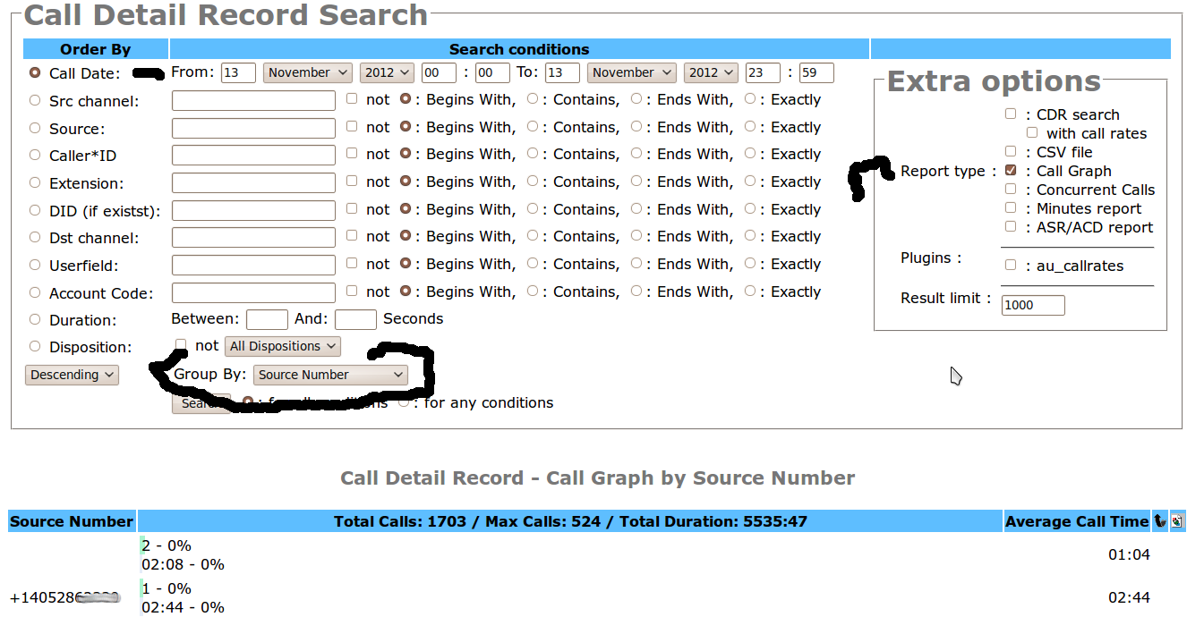

avtolik100 писал(а): Количество уникальных номеров позвонивших за день
картинка 1

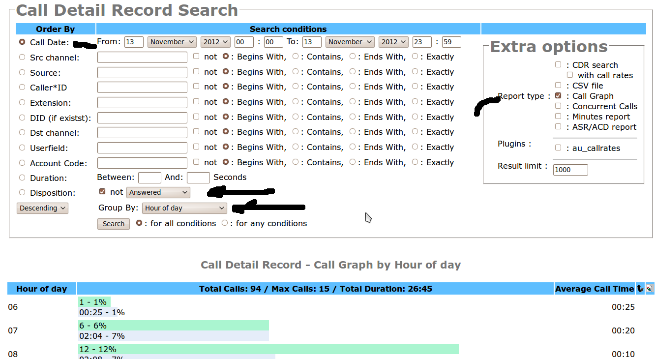

avtolik100 писал(а): количество звонков которым не ответили или которые не дождались соединения
картика 2, но с очередями такой фокус не пройдет
avtolik100 писал(а): количество входящих и исходящих по конкретному внутреннему номеру
Source+Destination
картнка 2
картнка 2

количество звонков которым не ответили или которые не дождались соединения - выставляете Disposition на NOT ANSWER и получаете.
