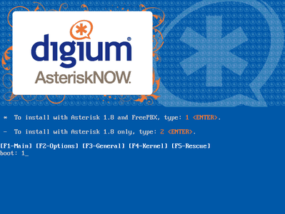

Добрый день, подскажите! :(
Пытаюсь установить AsteriskNOW с балванки— пишет что режим монитора не поддерживается. Есть варианты чтобы был графический, но с нормальным режимом?
Искал в инете, явно не написано.

Мне кажется, дело в частоте горизонтально развёртки у меня ЖК держит только 60гц.

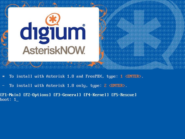

Не сначала. После того как выбираю цифру 1 в этом окне. Идёт установка драйверов, а затем пишет режим монитора не поддерживается. На Vmware-виртуалке ставил без проблем!!

Вот там, где вас просят F4 нажать, скорее всего можно задать параметры загрузки ядра.
Попробуйте загрузится с ключем nofb, должно помочь.
