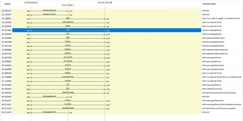

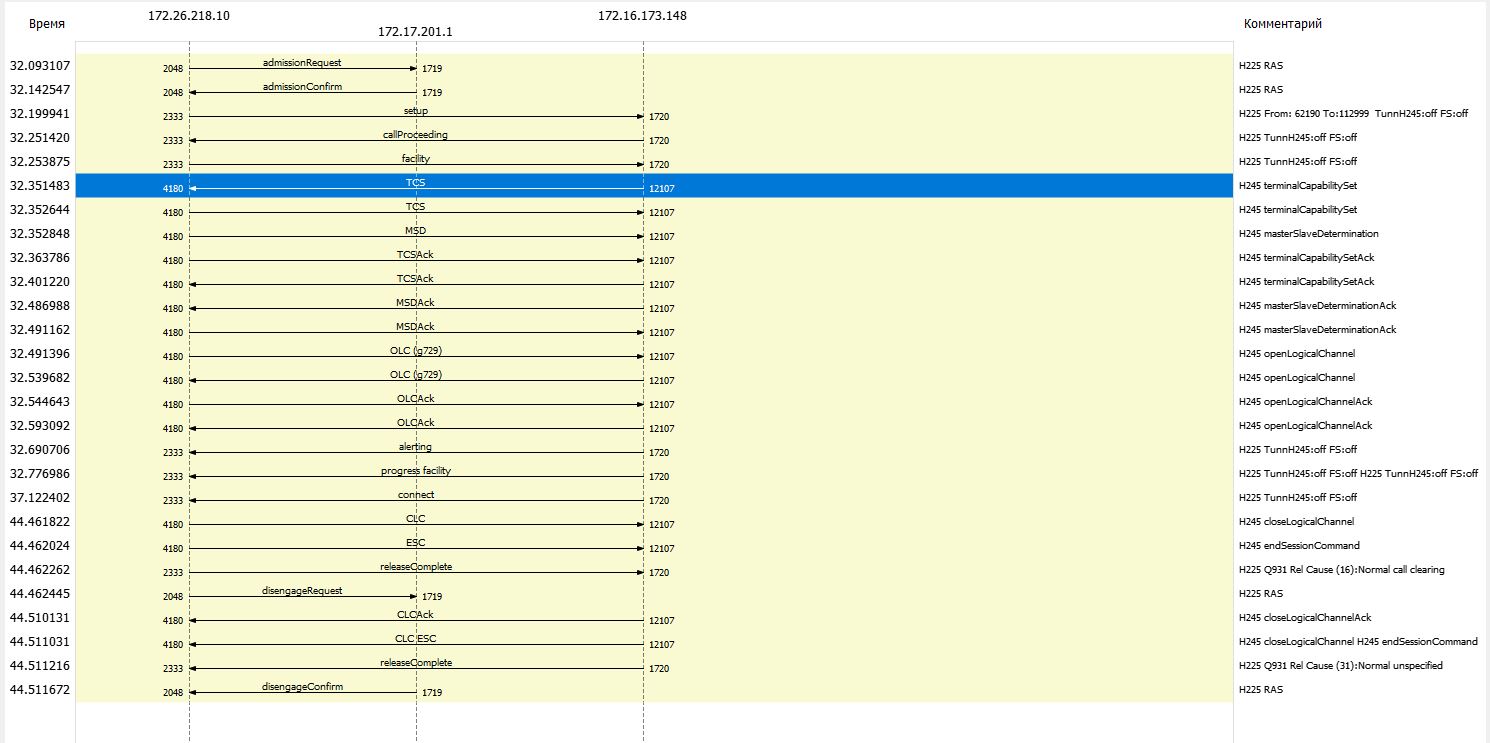

Добрый день,
Ранее тут уже спрашивал про работу Астериск + Гейткипер по h323.
Сейчас получилось зарегистировать. Астериск на гейткипере, как шлюз.
Тестовые входящие вызовы. Проходят но через раз. снял ваершарком. данные вызовы.
Успешные вызовы. всегда за отправленным астериском (173.148) сообщением TCS
при получении ответного TCS от другой АТС (218.10).
Вызов устанавливается нормально.

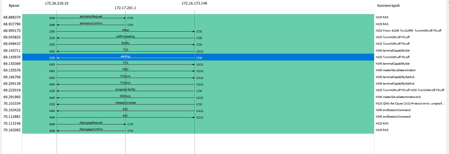

Если астериск после сообщения TCS, отправляет alerting. То вызов рвётся, проходит один гудок и всё.
111 ошибка
В чем может быть дело? пробовал включать и отключать фаст старт и тунелинг. результатов не дало.
Было подобное с панасоником, там поправили прошивку, сам производитель.

Ну я посмотрел... Результат ожидаемый - прошло почти 3 года с этой темы https://forum.asterisk.ru/viewtopic.php ... =50#p83982, а воз и ныне там. Приличные канальные драйверы при уже открытом канале H.245 не посылают противоположной стороне Facility с reason=startH245.

В моем понимании нужно исправлять драйвер. По ссылке выше есть patch, который я делал по описанной в той теме проблеме для используемой там версии chan_ooh323. Он частично подошел бы и вам (ooq931.c.patch). Официальный разработчик, к сожалению, на него даже не взглянул.
