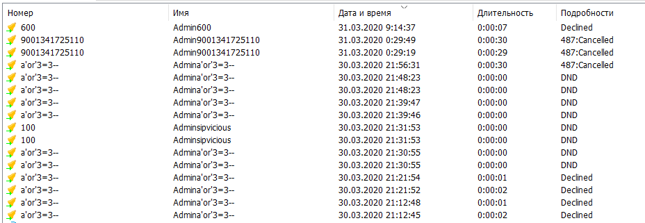

Всем Здравствуйте! Помогите пожалуйста разобраться:
FreePBX 15.0.16.44 Asterisk Version: 16.6.2
Внешний IP 134.17.***.*** помечен в Firewall как Internet.
Внешние интерфейс нужен для подключения сотрудников в филиалах.
И все вроде бы хорошо. Intrusion detection пару раз в день кого-то там банит, но этот механизм понятен и вопросов не вызывает.
Странно другое: вот если активировать входящий маршрут с пустым DID (ANY), начинают приходить какие-то звонки со всякими случайными CID/DID. Выглядит примерно так:
Если оставить только входящие маршруты, в со своими DID, то все успокаивается.
С таким столкнулся впервые, и немного беспокоит вопрос: стоит ли по этому поводу заморачиваться, подскажите пожалуйста?
Сообщения: 15700
Re: Непонятные входящие со случайными DID: Как защитится?
В интернете работают сканеры, которые пытаются найти открытые порты 5060, после чего начинают насыпать туда попытки прозвона, чтобы найдя уязвимость (небрежность, оплошность в настройках, например DISA) прозвониться на экзотичные мобильные направления - Уганда, Коморрские острова, где есть размещена заявка на бирже, которая им же и принадлежит, и снять денег автоматически.
Если это выставленные ИП телефоны - они начинают время от времени звонить, а там и нет никого. Да их звонками не взломать, разве что попытка будет хакнуть интерфейс, чтобы вытащить данные user + secret.
Если это станция, то её надо защищать очень тщательно, методов много, включая трансфер входящего на исходящий.
Лучше используйте метод Whithe list - Белый список, где ИП адреса только ваших филиалов и провайдера.
