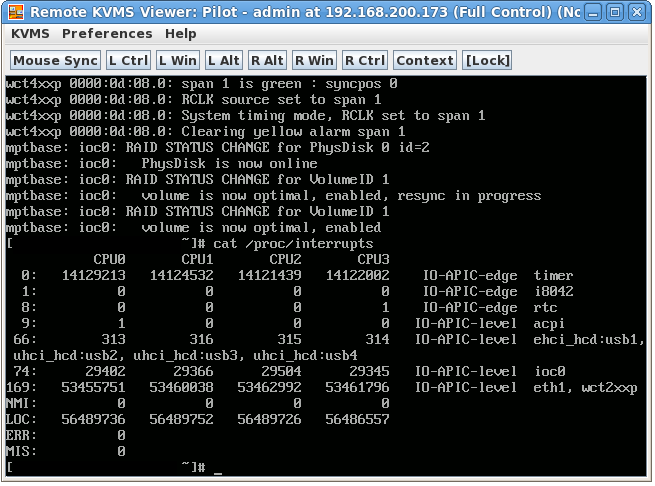

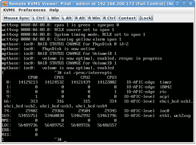

Нагружаемый сервер равномерно распределял нагрузку прерываний по 4 ядрам.

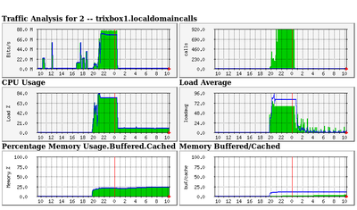

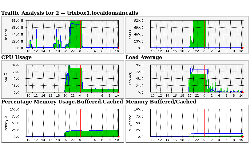

Статистика нагрузки собиралась с помощью MRTG

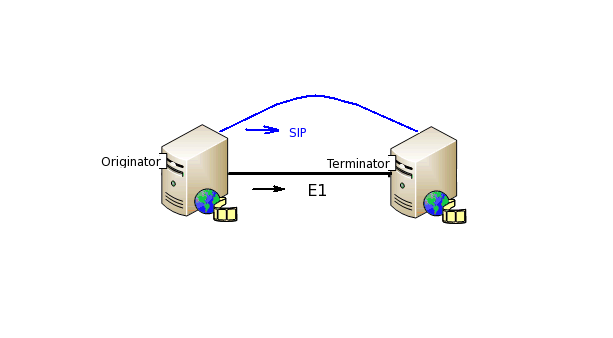

Схема тестирования.
