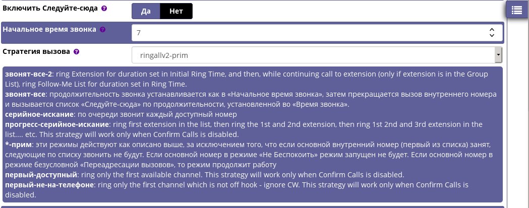

Доброго всем.
Есть extension, для него включен Follow Me на мобильный номер. Необходимо такое поведение - если абонент 20 секунд не берёт трубку на sip-телефон, звонок переадресуется на мобильный номер. Если на sip-телефоне занято - звонок никуда не переадресуется, а звонящему говориться, что занято.
С переадресацией всё просто, а вот как её отключить при занятом абоненте?
FreePBX 13.
Re: freebx folow me
в номере - в advanged - в самом низу
сейчас у вас по занятости стоит follow me - поправить на hangup

Re: freebx folow me
Сообщение puf »
Благодарю за подсказку, но я у меня там нет hangup.
Куча всего но такого нет. :(
И по дефолту у всех то же самое что и у Вас на скрине. folow me не указано.

puf писал(а):Д Если на sip-телефоне занято - звонок никуда не переадресуется, а звонящему говориться, что занято.
FreePBX 13.
Указать другую стратегию - - прим ( -prim)

Re: freebx folow me
Сообщение puf »
Через терминейт добавил hangup, но при поднятой труюке рдр все равно работает.
ded сейчас попробую
Upd
В extensions busy указано - terminate call - hangup
В follow me выставлял
hunt-prim - рдр работает
ringall-prim - рдр работает
memoryhunt-prim - рдр работает
ringallv2-prim - тишина у третьего человека в трубке. Как будто в бездну звоню )))
Я так понял что прим это если занят телефон из списка куда рдр делать, то тогда до следующих по списку не пойдет. (если рдр к примеру на номера внутри компании)
