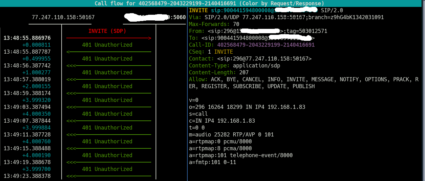

Asterisk на VDS, не за нат, звук есть. Постоянно всплывает ошибка
Retransmission timeout reached on transmission 844464192-1317320278-1736641900 for seqno 1/...
Лог сообщения:
[Jun 14 10:17:47] NOTICE[17474][C-00023ff5]: chan_sip.c:26407 handle_request_invite: Call from '' (102.165.49.34:59415) to extension '+441273004119' rejected because extension not found in context 'default'.
== Using SIP RTP CoS mark 5
> 0x7fb65ca5d810 -- Strict RTP learning after remote address set to: 192.168.1.83:25282
-- Executing [900441594800008@default:1] Hangup("SIP/159.22.22.22-000001cf", "") in new stack
== Spawn extension (default, 900441594800008, 1) exited non-zero on 'SIP/159.22.22.22-000001cf'
[Jun 14 10:17:48] WARNING[17474]: chan_sip.c:4072 retrans_pkt: Retransmission timeout reached on transmission 844464192-1317320278-1736641900 for seqno 1 (Critical Response) -- See https://wiki.asterisk.org/wiki/display/ ... nsmissions
Packet timed out after 32000ms with no response
Перешел по ссылке, почитал и правильно ли я понял, что кто-то пытается отправить INVITE без REGISTER, всвязи с чем влзникает спам этого варнинга?

testvtigercrm123
Сообщения: 34
Зарегистрирован: 13 июн 2019, 14:18
Re: Retransmission timeout reached on transmission
Сообщение testvtigercrm123 »
ну сейчас поставил
allowguest=no
но варнинги так и будут спамится (в связи с тем, что кто-то пытается авторизоваться, но получает 401) или их можно побороть?
только теперь без ссылки спам идет
[Jun 14 11:34:51] WARNING[17474]: chan_sip.c:4131 retrans_pkt: Timeout on 839091981-1741799319-1170886680 on non-critical invite trans$ction.
[Jun 14 11:35:06] WARNING[17474]: chan_sip.c:4131 retrans_pkt: Timeout on 829816347-1133212440-707170232 on non-critical invite transa$tion.
[Jun 14 11:35:15] WARNING[17474]: chan_sip.c:4131 retrans_pkt: Timeout on 673769763-1555034634-344424435 on non-critical invite transa$tion.
[Jun 14 11:35:17] WARNING[17474]: chan_sip.c:4131 retrans_pkt: Timeout on 916960950-133360554-162294679 on non-critical invite transac$ion.

он много раз ему должен отвечать 401 или где-то это можно настроить?

testvtigercrm123, и чем вас так напрягли Retransmission timeout ? Тогда закройте firewall`ом порт 5060 для всех, оставьте только для своих и SIP прова.
testvtigercrm123 писал(а):он много раз ему должен отвечать 401 или где-то это можно настроить?
Он ждет ACK в ответ, но его не приходит вот он и перепосылает, т.к. считает, что клиент, приславший инвайт, не получил 401.
