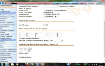

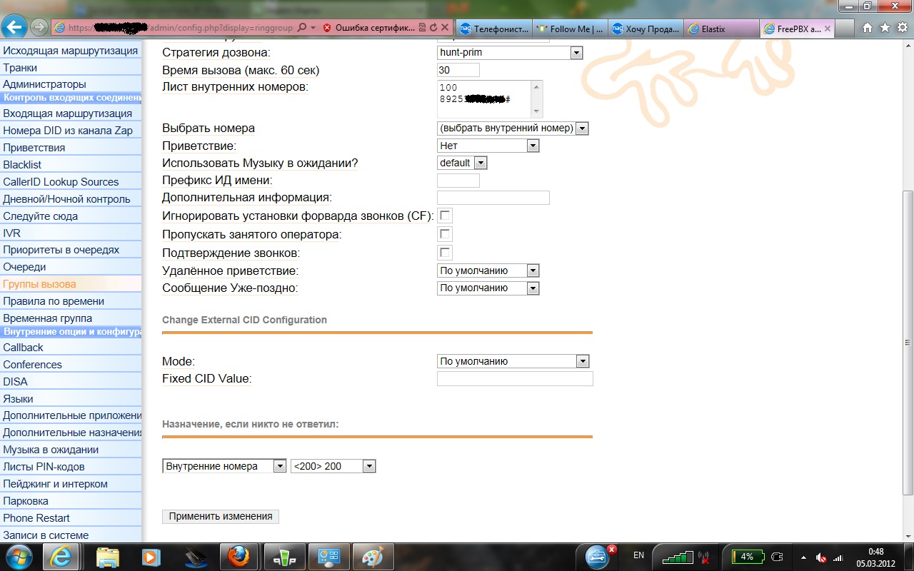

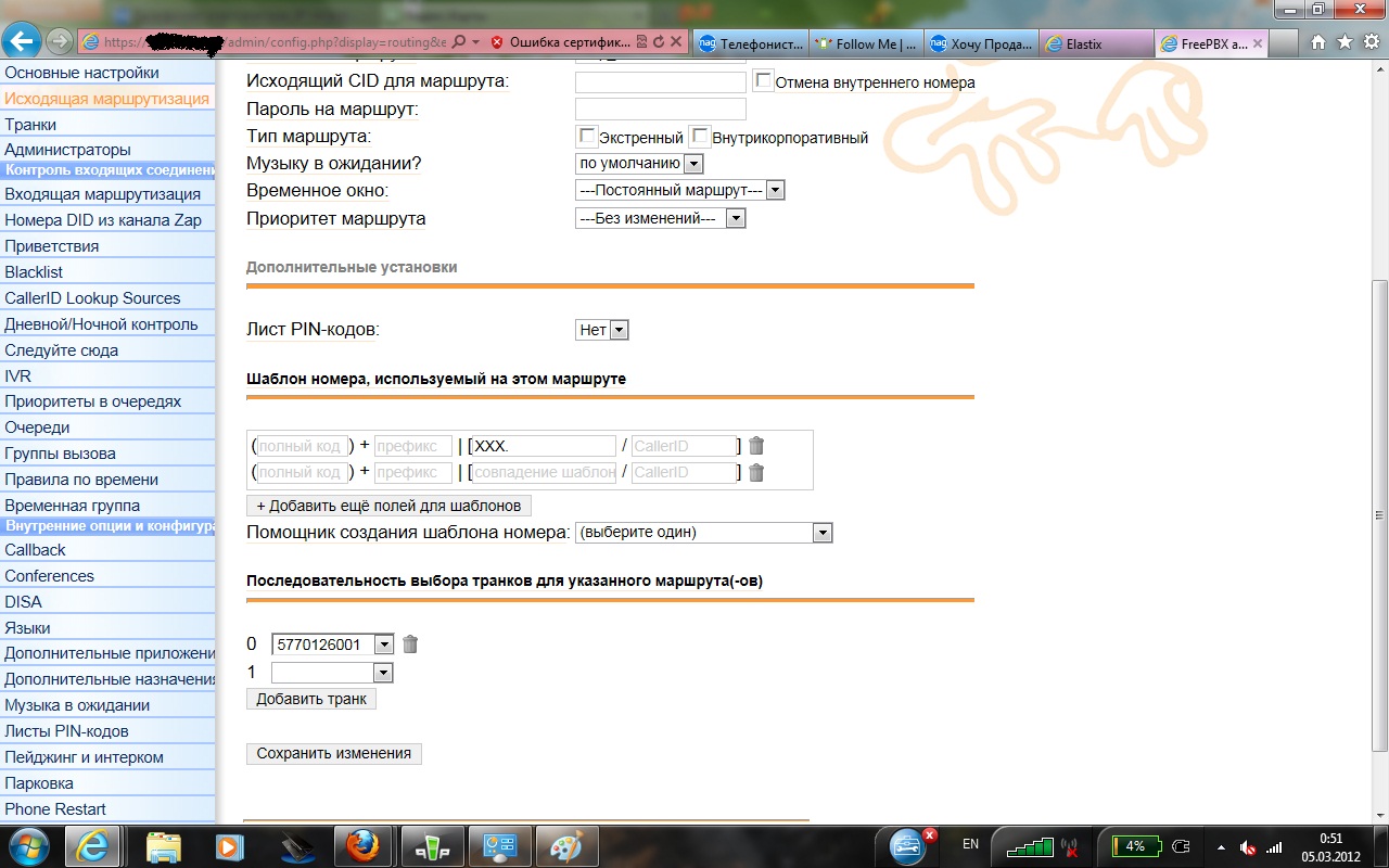

что Имеем: 1 транк на вход -1 на выход. все бы хорошо. но как сделать так чтоб при входящем звонке, если внутренний номер не отвечает в течение 30 секунд звонок уходил на моблиьный через другой транк.

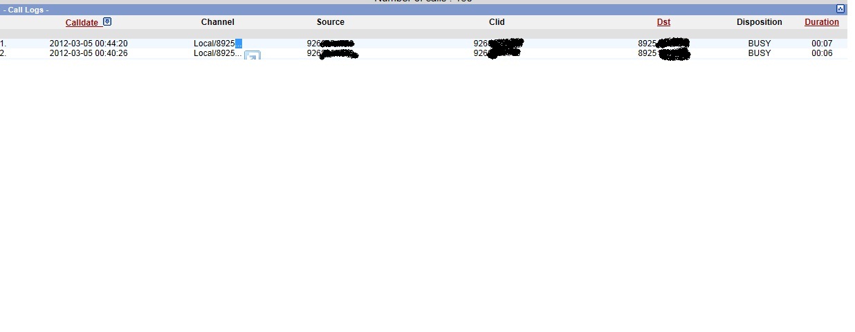

Что сделал в Группе вызовов прописал номер телефона, вс1 переходит, через 7 сек, после начала соединения, Busy. CСкрины ниже

Используйте модуль "Следуй сюда" для таких переадресаций.
