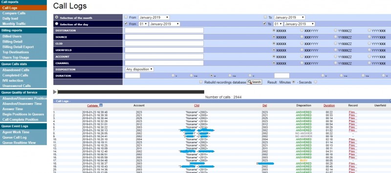

Asterisk 1.4.22-4
Подключен один SIP транк из 4х внешних номеров. Эти 4 внешних номера прописаны в inbound routes. Все входящие звонки идут на один внутренний номер 2002.
Как можно получить отчет по входящим звонкам на конкретный внешний номер?
Re: Отчет
проще будет натянуть CDR-Viewer посвежей
в нем есть фильтр по DID
andy555
Зарегистрирован: 23 янв 2019, 14:11
Re: Отчет
Сообщение andy555 »

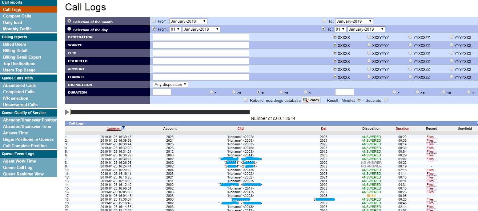

Отчет по звонкам, который на скрине, это отдельный модуль (какой)? Перед установкой CDR-Viewer этот модуль надо удалить?
Сообщения: 15763
Re: Отчет
Есть такой человек - areski, который написал этот viewer примерно 10 лет назад, или даже ещё раньше.
https://www.google.com/search?q=areski+cdr+viewer
andy555
Re: Отчет
Сообщение andy555 »
В Asterisk-CDR-Viewer-Mod в файле настроек есть Включение / Отключение показа фильтров поиска
Возможно у нас отключен показ DID.
Как мне посмотреть фаил с настройками /inc/config/config.php через FreePBX?
Re: Отчет
из командной строки в ssh
показ did (линии с которой пришел звонок там выключен по умолчанию)
лучший вариант - потратьте 500 рублей, наймите кто вам отредактирует и покажет что править если есть необходимость
