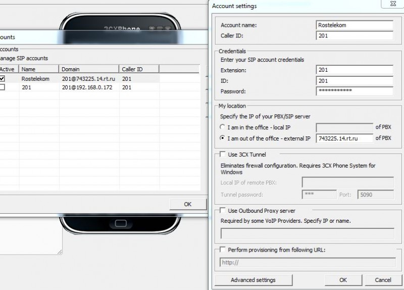

В виртуальной АТС Ростелеком есть единственный внутренний номер 201 , пароль к нему 123 и домен 743225.14.rt.ru . Если я подключаю скажем 3CXPhone с данными настройками. Он отлично пашет. А вот еластикс с данным транком не пашет нивкакую.

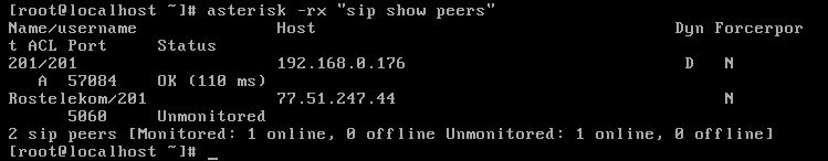

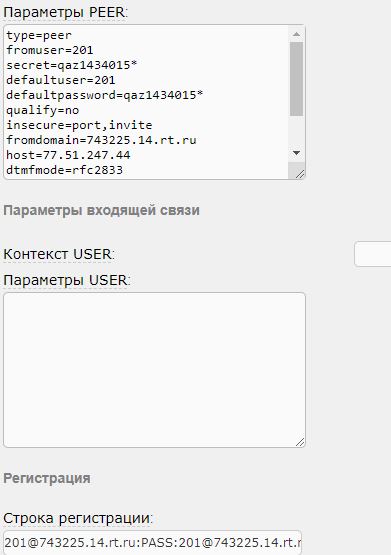

Не работает - не понимаю :( на 3CX отлично пашет :(
peer
type=peer
fromuser=201
secret=PASS
defaultuser=201
defaultpassword=PASS
qualify=no
insecure=port,invite
fromdomain=743225.14.rt.ru
host=77.51.247.44
dtmfmode=rfc2833
directmedia=no
allow=alaw&ulaw
Registr
201@743225.14.rt.ru:PASS:201@743225.14.rt.ru/201
