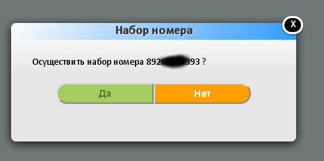

whoim писал(а):и как оно сообщит телефону, какой номер набрать?
Пользователь инсталит плагин в свой браузер. В его настройках указывает свой внутрений номер и адрес ws сервера.
Пользователь открывает страницу с номером телефона, плагин подменяет номер на ссылку по клику на которую происходит отправка данных (номера куда тыкали, внутренний номер) на ws сервер.
Пользователь тыкает в номер телефона на странице и возникает псевдо окно с вопросом:
crm
crm
Снимок экрана_2018-05-16_11-40-09.png (17.64 КБ) 7439 просмотров
Пользователь жмет "да".
Плагин отправляет данные на ws сервер. ws сервер принимает данные от плагина и в свою очередь отправляет команду в сервер с Asterisk. Например команду originate в AMI.
Asterisk отрабатывает команду originate и совершает вызов на внутренний номер пользователя, а второе плечо на номер куда и тыкал пользователь.
