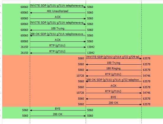

Задача простая, но что-то с ходу не нашел на форуме схожей темы.
Имеется сторонняя IP-PBX. которая звонит в Asterisk на IVR номер (555000), этот номер терминируется на софтофон (endpoint 555100)
Но при этом asterisk не сообщает ip-pbx на какой номер терминировался звонок (например в пакете SIP/UPDATE)
(см. картинку)
Но где-то это должно настраиваться.
Подскажите, пожалуйста, где и как.
Re: Как разрешить транслировать SIP/UPDATE для вызывающей АТ
sendrpid
trustprid

Сообщение aSTER »
Спасибо, это оно!
Можно закрывать тему.
