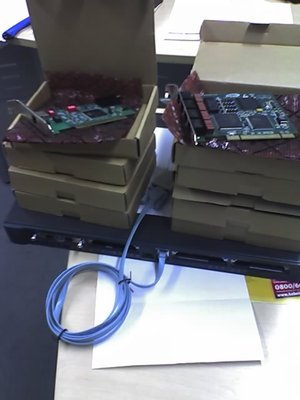

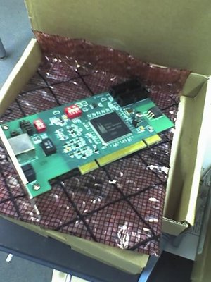

Вот покажу лутше, открыл пару контейнеров -
- Общий вид
- Однопортовые - на базе широко известного в узких кругах чипа HFC продукции Кёльнской чипсетно-архитектурной фабрики. Кто не знает - название Кёльн по-французски Cologne, и слово одеколон происходит именно оттуда же - кёльнская вода дословно.

ded, разве это OpenVox?
Re: Выбор оборудования для АТС с параметрами 20 внутр/10 вне
Добавлено: 01 фев 2011, 19:00
Ну, по-чесноку - нет конечно. Это АТСОМ, и, как верно заметил коллега ddkprog - это клоны Торменты.
Со всеми вытекающими.
Но на цыску я ни-ни, это наш хлеб. С шоколадным маслом, если можно так выразиться.
Это я их соединяю для теста.

ddkprog писал(а):поднимали уже E1 на них или нет..хотя .. или вы только T1 поднимаете?
Исходя из того, что ded из Латвии, а в Европе E1 и то, что у него на фото AX1E, которая не работает в режиме T1, делай выводы

Э-э, есть некоторые секреты в корпоративных начинаниях. Не стоит я думаю вот так сразу всё рассказывать. Ну а карты - это Тормента 3. Вполне современные. Обошлись в 330 долларов каждая, или 82,5 доллара за порт.
* Tormenta 3 Quad-E1/T1 PCI Driver
* Copyright (C) 2005-2009, PhonicEQ, Inc.
* Copyright (C) 2005-2009, Marcin Pycko
