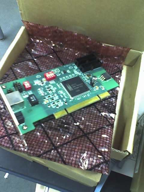

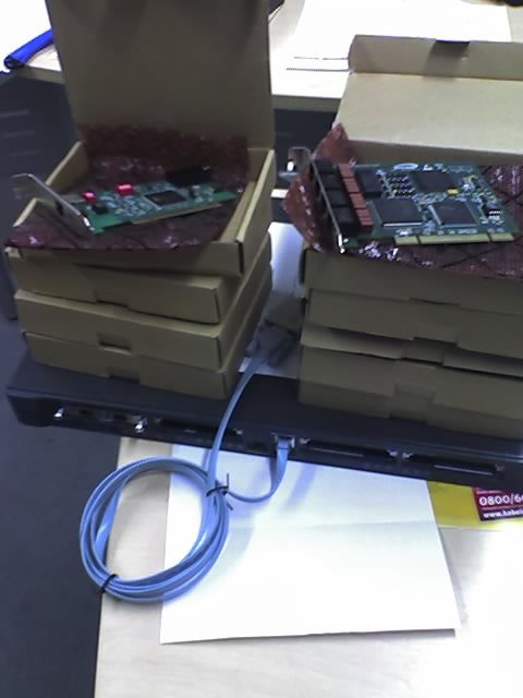

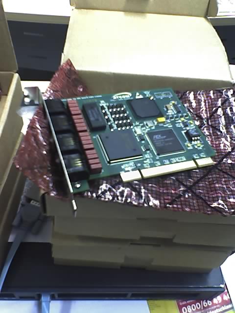

Вот покажу лутше, открыл пару контейнеров -
Общий вид
Общий вид
Однопортовые - на базе широко известного в узких кругах чипа HFC продукции Кёльнской чипсетно-архитектурной фабрики. Кто не знает - название Кёльн по-французски Cologne, и слово одеколон происходит именно оттуда же - кёльнская вода дословно.
4-х портовые - на чипах XILINX, PLX

ded, разве это OpenVox?
Сообщения: 15775
Re: Выбор оборудования для АТС с параметрами 20 внутр/10 вне
Ну, по-чесноку - нет конечно. Это АТСОМ, и, как верно заметил коллега ddkprog - это клоны Торменты.
Со всеми вытекающими.
Но на цыску я ни-ни, это наш хлеб. С шоколадным маслом, если можно так выразиться.
Это я их соединяю для теста.

ded, а расскажи сообществу, а почему тормента, есть ведь клоны более современных плат диджиума?
Сообщения: 15775
Aven писал(а):Исходя из того, что ded из Латвии,
Aven писал(а):ded, а расскажи сообществу, а почему тормента, есть ведь клоны более современных плат диджиума?
Э-э, есть некоторые секреты в корпоративных начинаниях. Не стоит я думаю вот так сразу всё рассказывать. Ну а карты - это Тормента 3. Вполне современные. Обошлись в 330 долларов каждая, или 82,5 доллара за порт.

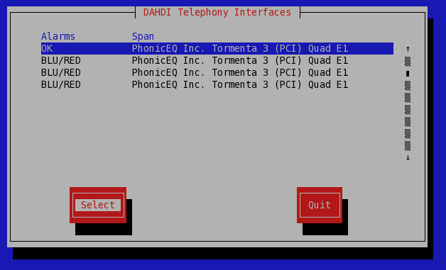

* Tormenta 3  Quad-E1/T1 PCI Driver
 * Copyright (C) 2005-2009, PhonicEQ, Inc.
 * Copyright (C) 2005-2009, Marcin Pycko
Сообщения: 15775
Here it is!
Сейчас нагрузим тестом - все звонки на MoH
