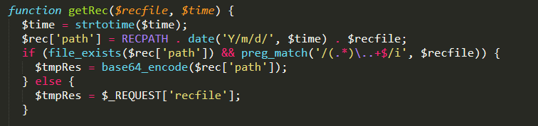

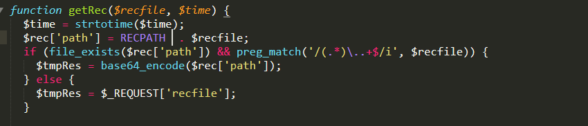

Добавлено: 12 ноя 2019, 16:04
Egor939
olegsenin писал(а):zzz777z, скажи, а как то можно заставить проигрывать аудиозаписи, если они хранятся в одной папке в виде xottab-1572961119.36510-2019-11-05-16_38-2583-1111.mp3 ? :)
По идее достаточно будет изменить функцию getRec в answered_cdr.php убрав оттуда date.
Тогда записи будут браться напрямую из каталога указанного в конфиге.
