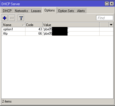

pogreb писал(а):
SolarW писал(а):прописал в опции 43 и 66 на DHCP-сервере FQDN-имя своей PBX'ы на которой запущен TFTP-сервер
В опции 43 прописал nex имя tftp сервера? В моем случае tftp://10.43.4.97 или просто 10.43.4.97 ?
В опции 66 также как именно прописать tftp://10.43.4.97 или http://10.43.4.97 или просто 10.43.4.97
И я правильно понимаю, что берем аппарата с прошивкой 1.0.2.13, делаем ему hard reset, перезагружаем и аппарат автоматически лезет на tftp сервер за xml файлом?
Правильно.
Делаю аппарату (GXP1610, но думаю это не принципиально, для всех GXP16xx похоже одна прошивка) Factory reset через меню, он загружается, получает от DHCP-сервера параметры и согласно им пытается получить настройки/прошивку.

Прописывать можно например вот так (приводил ранее в топике скриншот)
P212=1
P192=http://192.168.0.1/provisioning/p.php
P237=http://192.168.0.1/provisioning/p.php
P145=1
P1411=0
P194=3
P193=10080
P285=1
Это кусок из рабочей конфигурации, в качестве сервера с прошивками используется FreePBX Distro с модулем EPM (noncommercial).
