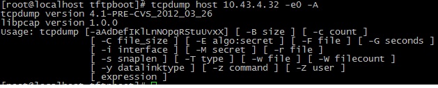

При выполнении команды tcpdump host 10.43.4.32 -e0 -A , что то с синтаксисом

tcpdump host 10.43.4.32 -s0 -A
и мы увидим SIP пакеты OPTIONS туда-сюда.

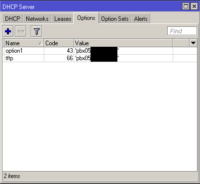

SolarW писал(а):прописал в опции 43 и 66 на DHCP-сервере FQDN-имя своей PBX'ы на которой запущен TFTP-сервер
В опции 43 прописал nex имя tftp сервера? В моем случае tftp://10.43.4.97 или просто 10.43.4.97 ?
В опции 66 также как именно прописать tftp://10.43.4.97 или http://10.43.4.97 или просто 10.43.4.97

Делаю аппарату (GXP1610, но думаю это не принципиально, для всех GXP16xx похоже одна прошивка) Factory reset через меню, он загружается, получает от DHCP-сервера параметры и согласно им пытается получить настройки/прошивку.
ded писал(а):В настройках телефона - что появляется в графе TFTP сервер при получении ИП адреса?
Ничего там не появляется, как было fm.grandstream.com/gs так и остается.
И да, по умолчанию стоит тип запроса по http.
Но есть нюанс.
По умолчанию опция
Allow DHCP Option 43 and Option 66 to Override Server
стоит в Yes и поэтому телефон не особо реагируя на свои настройки все-таки лезет за настройками по адресу полученному в опциях 43 и 66 DHCP-сервера (150 не применяет, честно-честно).
