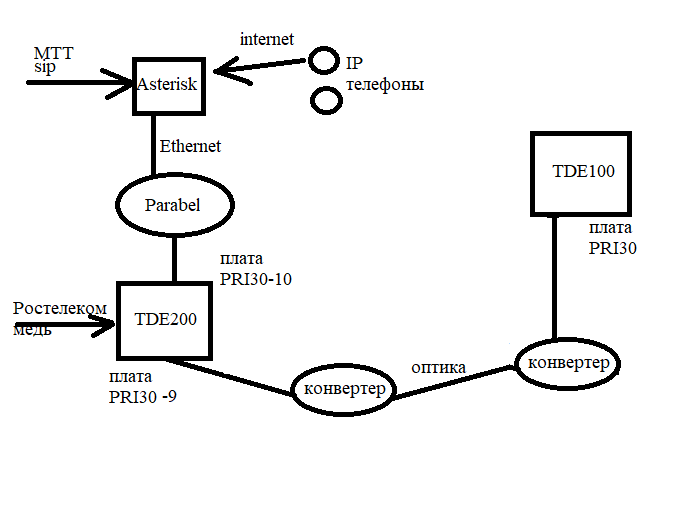

Добрый день, коллеги,
Прошу вашей помощи, начну сначала, т.к. проблема первый раз была немного другая.
Есть схема на фото. При звонке с клиента Asterisk на цифровик Panasonic TDE200 не передается CallerIDName (имя абонента).
На цифровике вижу только номер SIP клиента. Если звонить с Panasonic TDE200 на SIP то все передается (номер и имя).
Перечитал много информации, сделал все необходимые манипуляции, еще раз вспомнил Ded и сказал ему спасибо, но
зашел в тупик.
Выкладываю логи и настройки.

alennox
Сообщения: 86
Зарегистрирован: 28 июн 2021, 07:05
Re: Asterisk Parabel Panasonic TDE100, TDE200, CallerName
Сообщение alennox »
Еще раз пропатчил и переустановил pri lib (dahdi не переустанавливал).
Хотя в ссылке говорится о неверном Facility 0x91 и 0x9f, у меня везде проходит 91
https://issues.asterisk.org/jira/browse/PRI-132
В прошлый раз имя абонента между станциями (разделенными asterisk) не передавалось из за параметра overlapdial=yes, указал его над channel=>.
Есть подозрение что дело где в настройке самой платы Panasonic.

Сообщения: 86
Сообщение alennox »
Ребята, может есть другой способ передать Панасоник хоть какие то комментарии, скажите что указать в параметрах.

alennox
Сообщения: 86
Сообщение alennox »
Да все верно, это их устройство. Соединен с астериском обычной витой парой. В шлюз подключается PRI поток от Панасоник, тоже по витой паре, только распиновка другая.

alennox
Сообщения: 86
Сообщение alennox »
Это ELF2-AE — Внешний интерфейс E1 для Asterisk (E1/TDMoE bridge)
жаль, что так, хорошо что хоть номер передает. Забавно почему тогда Панасоник в обратном направлении передает имя абонента?
Уважаемый Ded, подскажите как в таком случае обозначить звонящего абонента, как ему добавить к номеру ярлык?
