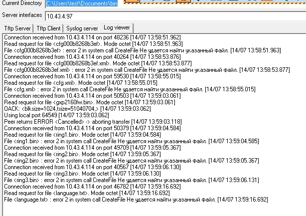

Вот с данными настройками подключил в сеть gxp2160 и он безо всяких проблем полез на tftp сервер и пытался себе залить xml.
Без каких либо танцев с бубном, но gxp1625 ни в какую не хочет брать себе конфиг с теми же конфигами с tftp сервера

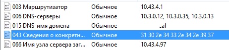

Настройки dhcp
Настройки dhcp

Обращение к tftp серверу gxp 2160
Сообщения: 15650
Не удаётся найти указанный файл
- телефон тыркаетс/я не туда, где лежат файлы. Надо их продублировать - положить туда. Куда? Не знаю. Вы любите винду, я её не хочу ковырять. Всякий Астериск - сам себе TFTP сервер, и у него всё штатно лежит в директории /tftpboot, и там для меня всё просто и понятно. В том числе и tcpdump port tftp.

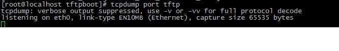

ded, продублировал в директорию tftpboot
выполнил команду tcpdump port tftp и тишина (см скрин)
eth0 это внутренняя сеть
Получается телефон не видит tftp сервер
В dhcp 66 10.3.0.246 и 43 10.3.0.246

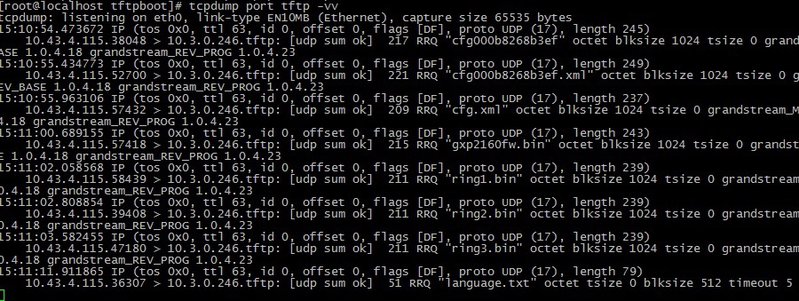

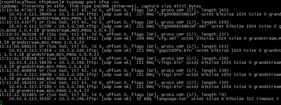

А ниже результат tcpdump gxp2160, что не так я делаю?
2160
2160
