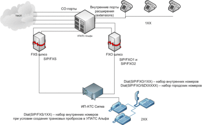

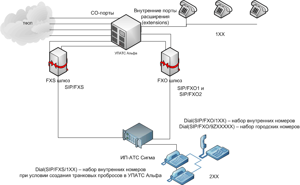

Вот ваша схема (теоретическая возможность интеграции по аналоговым портам).
и она порочна по своей анальной сути. Но некоторые любят.
