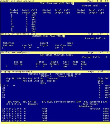

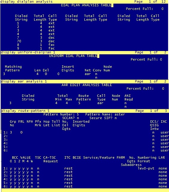

И так, настройки Avaya:
Вроде смотрит в нужную сторону, но что мешает ей звонить???

то, что у вас не прописано какие цифры отдавать в маршрут на аваю, я вам это первым делом сообщил при личной беседе. но до сих пор вы игнорируете.
редактируйте диалплан

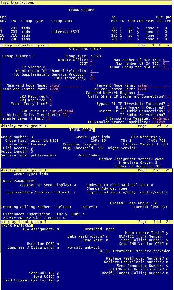

Nasturciya писал(а):
amateur писал(а):Nasturciya, Вы добились успеха? Может Вам более конкретная помощь нужна в виде настройки Avaya? Удаленный доступ через SAT сможете предоставить?
Добрый день! Большое спасибо за предложенную помощь! После долгих копаний и перенастроек первого успеха добилась - есть связь от Астериска к Авайя. более того, даже есть звук в обе стороны, что несказанно радует. Чуть позже выложу все конфиги для дальнейших "копателей" :)
Теперь стараюсь понять отчего Авайя не хочет звонить) Скорее всего дело именно в прописанном маршруте - поскольку при звонке с авайи слышны такие гудки, будто не знает станция как на этот номер звонить. Сейчас покопаюсь и отпишу далее
Вообще нужно смотреть отладку list trace station в момент попытки вызова. Однако есть один вопрос. У вас в настройках trunk-group 3 установлен COR 10. Какое значение FRL установлено в COR 10?

Диалплан отредактировала, спасибо mikelog)
amateur, frl = 0
Все звонки работают и в ту, и в другую сторону!
