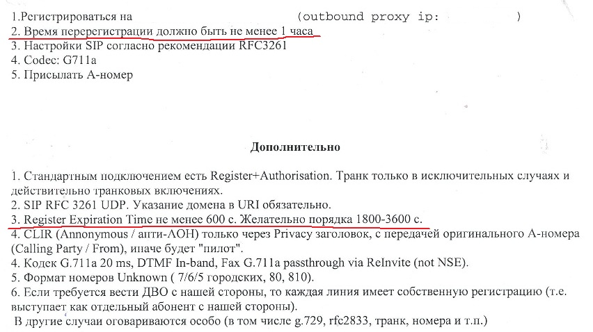

Зависит от вашего провайдера.
Настраивал сегодня транк с провайдером DataGroup так у него требования:
В случае несоблюдения этого правила сыпет ошибки
[Aug  2 09:29:20] WARNING[4661] chan_sip.c: Got 423 Interval too brief for service 0123456789@sip.datagroup.com.ua, minimum is 600 seconds
[Aug  2 09:33:36] WARNING[4661] chan_sip.c: Got 423 Interval too brief for service 0123456789@sip.datagroup.com.ua, minimum is 600 seconds
[Aug  2 09:43:22] WARNING[4661] chan_sip.c: Got 423 Interval too brief for service 0123456789@sip.datagroup.com.ua, minimum is 600 seconds
Re: 403 Forbidden после первого звонка по SIP транку
ограничение минимального периода перерегистрации нормально
если каждый клиент будет перерегаться через 10 секунд, то при их количестве в несколько десятков тысяч получится нехилый DDoS
