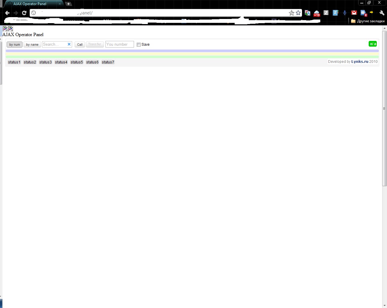

Сделал по инструкции всё, при наборе адреса http://ххх.ххх.ххх.ххх/panel появляется "AJAX Operator Panel" и 2 ссылки. В файле extention-realtime.php в начале
equire_once('lib/Smarty.class.php');
require_once "lib/php-asmanager.php";
require_once('DB.php');
unset($AgentAccount);
session_start();
$smarty = new Smarty();
$ami = new AGI_AsteriskManager();
$res = $ami->connect();
Подскажите, что это за файл DB.PHP и где его взять.В архиве его не было. Kernel Version 2.6.18-128.1.10.el5 (SMP)

require_once('DB.php'); удалил, в общем то ничего не изменилось, в extention-realtime.php есть так же ссылки на папку ../welcome, где должны файлы быть style.css и проч. Сколько не искал, так и не нашел её.

проблема в том что после того, как я всё сделал по инструкции, у меня вот такая картинка выходит на экран. И я не пойму чего не хватает и куда копать дальше. настройки трикса, php или mysql ...
Ну вот, картинка ещё не хочет отображаться... на всякий случай ссылка так http://www.imagepost.ru/images/f/op/fop.JPG

Думаю, что у Вас там httpd.conf сильно правленный.
Или у switch всё меняется всё время, так что инструкция устарела в тот момент, когда была написана.

Я пробовал на тестовой и рабочей системе.в httpd ничего не менялось, результат везде одинаковый, правда дистрибутив везде одинаковый. может в версии трикса 2.6 всё по другому?

У меня в точности тоже самое что и предидущего вопросителя.
Прошу раз и навсегда объяснить данные какого подключения определяются этим конфигом, ампортала или mysql:
define ("HOST", 'localhost');
define ("PORT", "5432");
define ("USER", 'asteriskuser');
define ("PASS", '4nccnuQcYbD4VZRc');
и насколько важно наличие cdr в mysql? у меня в файл csv-шный пишется, разбираю сторонней виндовой прогой, оставшейся от АТС panasonic.

Помогите, пжалста.
установил вроде нормально все, но в витоге имеем вот такую картинку (во вложении)
