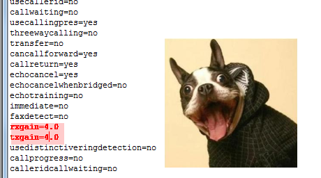

postscripter
Безымянный 2.png (75.72 КБ) 3178 просмотров

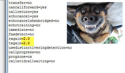

postscripter
Безымянный 3.png (67.12 КБ) 3174 просмотра

Вроде в последних версиях был уже отдельный параметр - dtmfgain для регулировки?
Ибо общий подъём громкости отрицательно влияет на эхоподавление. А-ах, это же не dtmf detect...
Тришкин кафтан.

postscripter
Вот в эхоканцеляторе может собака и порылась. Он ведь как раз на некоторых направлениях выключается, например fxo<->fxs, и именно в момент поднятия трубки. Кстати, не сказал бы, что стало громче. Я бы прибавил ещё, но скромность не позволяет)) Работает на +2...+4, и слава Богу. Детектит американские тоны с российскими настройками.
