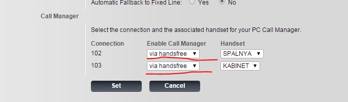

Добавлю картинки как картинки -

За скрины многуие кому нужна эта функция явно скажут спасибо.
Дополню: проверил в своем Gigaset C610A IP и там так же есть это в меню и такие же возможные настройки на каждую линию.
