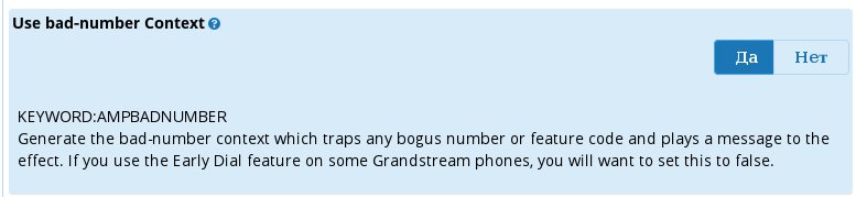

Я не совсем понял, do_overlap - это как потенциальное решение, или чисто попробовать? Ладно, не суть. Подскажите, как лучше поступить с [bad-number]? Если нельзя переписать/перебить/переопределить, убрав Wait(), тогда как-то отключить? Без голосовой автоинформателлы можно жить, думаю. На обычные короткие гудки жаловаться никто не будет.

1) do_overlap - это чисто попробовать (Лабораториум)
2) Отключить - в дополнительных настройках вэб интерфейса freePBX.

М, кажись нашёл. AMPBADNUMBER = false в amportal.conf, или на странице Advanced.
Да, спасибо, именно это)) Страничку перед ответом надо обновлять....
Проверяю.

Ух ты, получилось. Какая красота теперь... :D
Ну, это самое... Спасибо! :roll:
