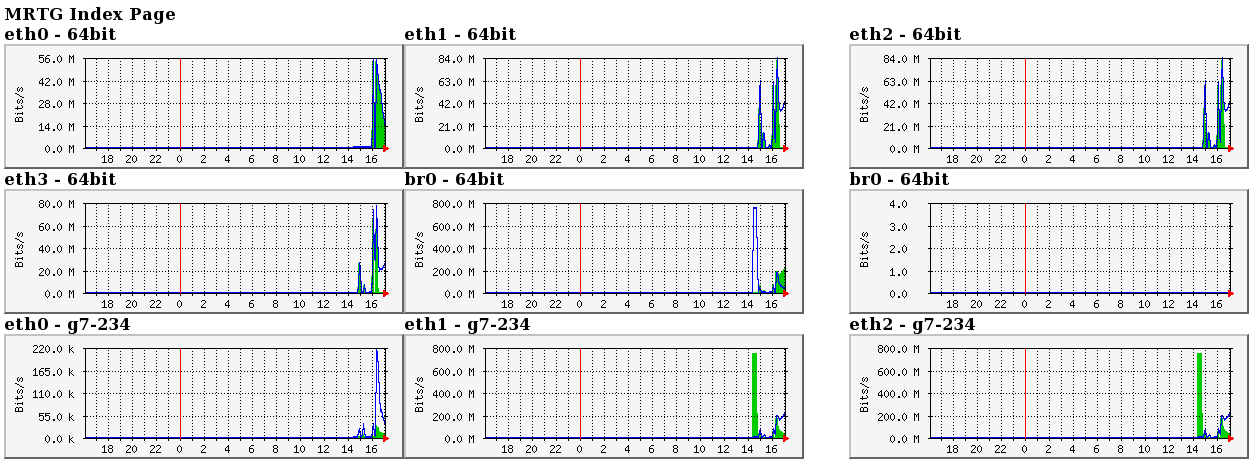

Вот такое вырисовывается:

вот это схема, прям план "Барбаросса" :)
800 Mbit в ulaw этож чуть больше 10000 каналов ? и трафик на картинках чето не симметричный. или меня глючит ?
Сообщения: 15770
Re: HP Proliant DL360 G7 в качестве сервера телефонии
Верно, они к нам в тыл, а мы их - с флангов!
Да, реального трафа было чуть более 10000 канаов, все инвайты сверху того - незначительный трафик.
Несимметричный трафик вследствие односторонней направленности. То есть не использовался в сценарии sipp источник медиа PCAP - хлопотно. Играл только Playback на терминирующем G7.
