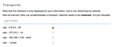

Что еще удивляет, так это то, что в гуях транспорт выглядит так (вложение), то есть ppp0 не имеет адреса (может поэтому он как адрес берет единственный доступный eth0)?
Сообщения: 15731
Re: Asterisk + Ростелеком Ростов = Магический таймаут
Не хотите решить задачу без pjsip?
Укажите в sip_general_custom.conf, а лучше и в вэб интерфейсе
bindaddr = 10.9.46.217
и весь голос будет оригинироваться с адреса 10.9.46.217
Вам ведь эксплуатировать надо, а не исследовательскую работу?
Дед, милейший вы человек :) и как мне это в голову раньше не пришло?
Перепилил все на chan_sip, сначала ничего не изменилось, потом догадался выпилить полностью pjsip, как результат - отвалились и не могли подняться регистрации (ошибка авторизации) :shock:
Подождал, попил чаю и регистрации магическим образом поднялись. В итоге - связь работает, магический таймаут исчез, SDP пакеты приходят с нормальным owner.
Результат исследовательской работы: pjsip криво работает с непонятными ему интерфейсами. Хотел бы запостить баг, да только не знаю как и куда.
