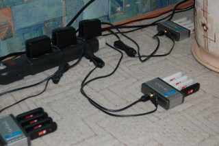

SolarW писал(а):А еще бывает вот так :-)
Ссылки на оригинальный топик на немецком форуме под рукой нет, только картинка.
Автор говорит что машинка Intel Atom, USB-хаб какой-то профессиональный, с управлением питанием на портах.
Звонят не все одновременно, максимум 10-15 штук.
При этом помех нет.
USB хаб самопал, собранный из нескольких.

zlat писал(а):работают стабильно только вставленные напрямую в системник и чтоб друг с другом не соприкасались, а это не более 4
см. фото. Работает на 100%
zlat писал(а):да и не найти сейчас когда-то самую ходовую модель е1550, и с рук искал - никто не продает
так что, я пока на GoIPе остановился
зачем искать именно е1550, с chan_datacard работает куча других моделей, например из того что продается в магазинах - E171.

ужоснах :shock: Фото на фоне ковра ;))))
у кого-то высокое содержание бетмена в крови...
у меня сейчас выйдет черепаха
А вам завидно ? :lol: :lol: :lol:
