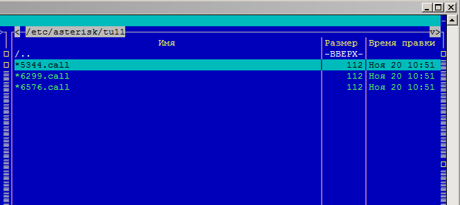

Использоват Touch - это конечно блестящая мысль. Но я только что попробовал - не робит !! Возможно, что я опять где-то ошибаюсь, но поскольку опыта нема, напишу что делал.
1. Отыскал в недрах Elastix сам файл touch - он оказался в папке /bin/
2. Вбил в Эласт. 3 команды смены даты создания моих 3х испытательных колл-файлов на дату из будущего с шагом по созданию файлов в 10 секунд - чтоб была задержка для запуска (напомню, в тот момент у меня на часах было 10:40):
/bin/touch -t 1311201051.01 /etc/asterisk/tu11/5344.call
/bin/touch -t 1311201051.11 /etc/asterisk/tu11/6299.call
/bin/touch -t 1311201051.21 /etc/asterisk/tu11/6576.call
Эту процедуру я успешно закончил в 10:42. Эласт. всё сожрал и не ругнулся ни разу.

Т.е. Эласт. не отработал изменённых дат создания колл-файлов !!! Либо я чего-то не понимаю.

Сейчас я попристальнее поглядел - а вообще Touch изменил ли время-то создания моих испытательных колл-файлов или нет ? Посмотрел и сфотографировал (см. прикрепл. файл). Таки изменил. Знач. Touch не виноват. Знач. виноват наверное Cron ? Или что ?
