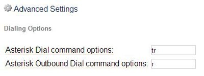

попробуйте добавить r в опциях Dial
после этого не должно прилетать "SIP/2.0 183 Session Progress"
и возможно дозвонитесь

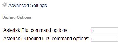

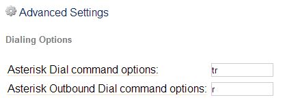

Сделал. Выглядит так. Теперь после одного гудка в трубке следует "на данный момент все линии заняты...". Мобильник молчит.
(r во второй строке нету уже :))
