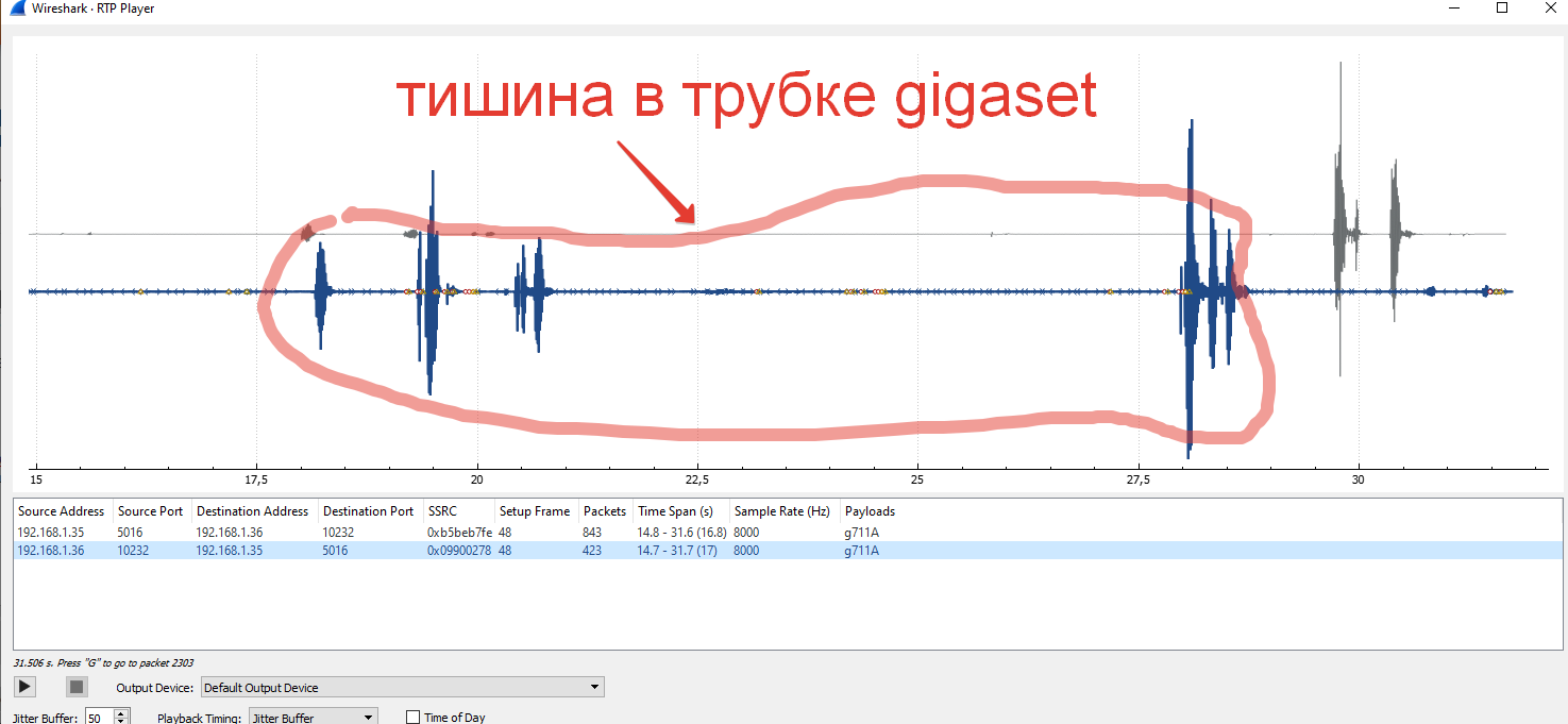

то есть зафорсил "в него" 40мс, судя по дампу, к гигасету пошло 40 мс, сам гигасет продолжил слать с 20 мс.
И самое интересное - gigaset вообще не поддерживает 40мс на вход, не смотря на то, что в дампе с * на гигу звук с 40мс ушел, в трубке в динамике полная тишина.
Если кто с гигасетами пашет, можете обводить в рамку - ptime = 20 для них константа.

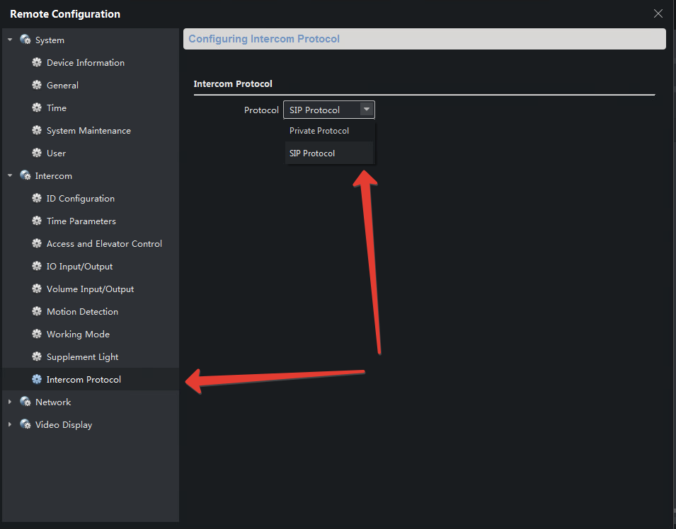

Надо в ivms-4200 прошить панель этой бразильской прошивкой, затем сбросить на дефолт настройки, после открываем "remote configuration" - INtercom - Intercom protocol. Меняем на SIP.
Предложат перезагрузиться, соглашаемся.

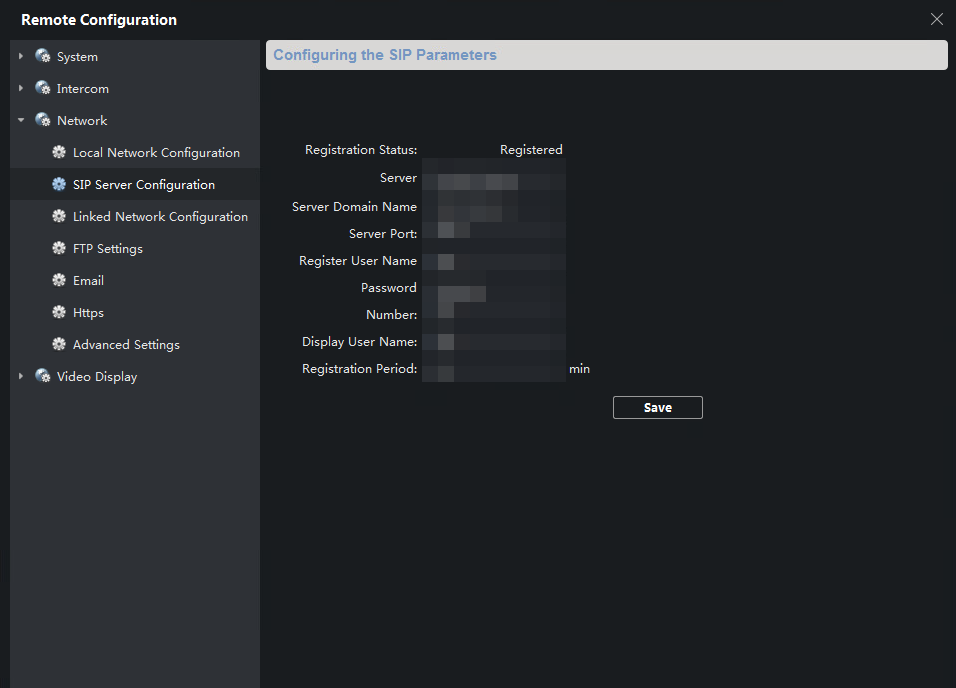

а теперь самое главное, после перезагрузки откроется новый пункт меню:
Но в нем нет указания номер, на который звонить (!!!). Если просто заполнить настройки, панель пишет что зарегистрирована на сервере, но при нажатии на кнопку вызова - чего то лапочет по бразильски.
Опять гугление, посмотрел инструкции от новых вызывных панелей, где сип заявлен с завода. У них после выбора intercom protocol = sip появлялся пункт меню Intercom\Dial, где надо ввести номер куда звонить. Но в этой бразильской прошивке - этот пункт вообще при выборе сип исчезает.

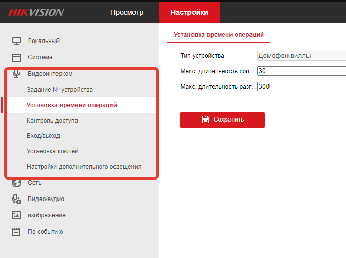

У hikvision есть еще одна жопа - у них количство настроек, которые доступны через фронт и через ivms могут отличаться.
Начал смотреть настройки через браузер (chrome конечно), и не вижу ничего про SIP, настроек даже меньше чем в ivms:

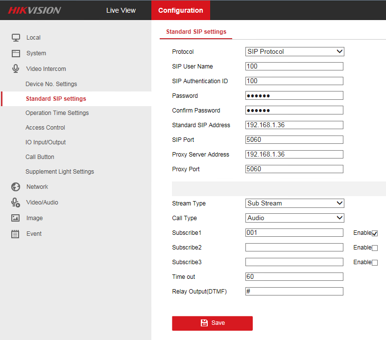

И каким то чутьем догдался посмотерть в IE11(китайцы его любят) и тут в конечно прифигел:
Как один пункт меню может появляться в IE и исчезать в Chrome...
При чем в iVMS пункт меню вообще с другими полями и в разделе "Network". Как? ЧЕм они думали? Думали ли?
Все настроил, все пашет:
