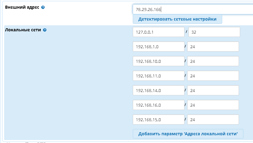

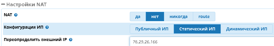

NOTIFY вижу, но не понимаю почему там присутствует внешний IP и почему таких пакетов так много.
В настройках астериска прописаны и exterip и localnet, NAT отключен и сделано это было ещё при установке.
Теперь же отключен SIP ALG на AsA, но пакеты почему-то продолжают сыпаться и в них чёрт знает откуда "белый" IP

У меня VPN между филиалами, в каждом из который своя сеть.
Все эти сети доступны без дополнительного NAT в любом из филиалов и каждый из филиалов видит сервер астериска напрямую по "серому IP".
Параметры настройки IP на астериске приложил в файлах.
Я прежде чем делать запрос изучил кучу мануалов, в том числе и про NOTIFY & SUBSCRIBE & SIP & & RTP & ASA и прочие.
В результате перелопатил кучу настроек, но результат не изменился.
Прошу, ткните носом что мне изменить в настройках чтобы всё работало.

Прописать локальные сети 192.168.Х.Х как /24 - это здорово, но может было бы проще одной строкой?
192.168.0.0/16 ??
А какой default gateway у Астериска? интерфейс ASA-5505? Или другой?
Если вы изучили кучу мануалов, в том числе и про NOTIFY & SUBSCRIBE & SIP & & RTP & ASA и прочие, то я буду у вас консультироваться, ОК?
Вот, консультируюсь: скажите, почему у меня (у вас) пакеты Notify содержат внешний ИП адрес моего Астериска?

После перенастройки NAT в FreePBX стоит дать fwconsole restart. :)
Также и ASA перезагрузить.

Может и проще прописать 192.168.0.0/16 но мне так удобнее и я не думаю что пакеты с внешним IP плодятся именно из-за того что сеть указана не как /16.
Шлюз к локальным сетям через ASA, в интернет через шлюз провайдера.
Могу выслать Вам таблицу маршрутизации если нужно.
