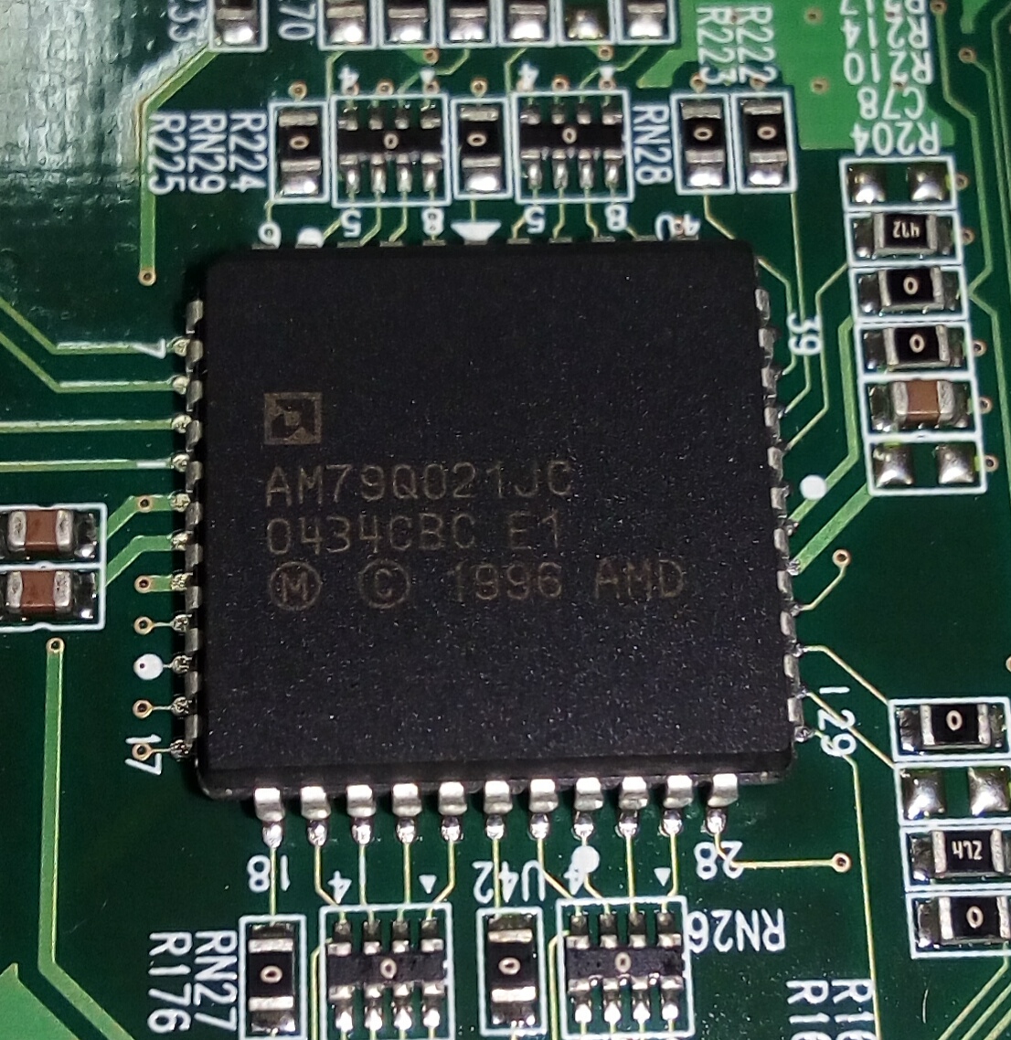

Подключил второй экземпляр, залил свой конфиг. О да. Гудок есть.
halt, всеж это аппаратная проблема.
Буду пробовать ремонтировать, есть подозрение с чем может быт связано, но озвучивать не буду, так как полетят упреки от людей которые всю свою жизнь читают мануалы от корки до корки.

История устройства туманна. Чтото было связано с заменой питания, возможно скачек или полярность или не то напряжение подали(там кстати нигде на корпусе не написаны параметры питания), возможно гроза но мне кажется проблема в 4 канальном АЦ/ЦА кодеке. На плате это микросхема U24. Маркировка am79q021jc. На здоровой плате она незначительно нагревается, на больной через 4-5сек начинает обжигать палец. Есть подозрение что это она, но только подозрение. Нужен осцилограф, этот чип управляется внешним процом который задает ему частоту на 40 ногу, тот самый fail clock. Паять я его сам не буду отдам спецам.
Исправный завтра поедет на объект.

Отдавал в ремонт, ребята подтвердили что проблема именно с этой микросхемой, но найти аналог не смогли. В интернет магазинах упоминания про этот чип есть но в наличии нигде не нашел. Лежит на полке артефактов.
