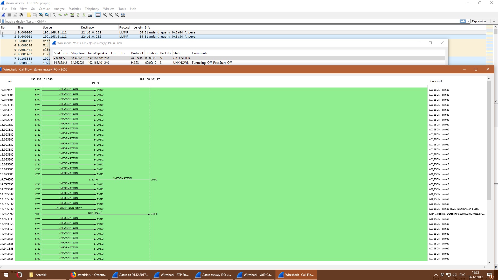

olegsenin
Сообщения: 91
Re: Рассинхронизация звука
Сообщение olegsenin »

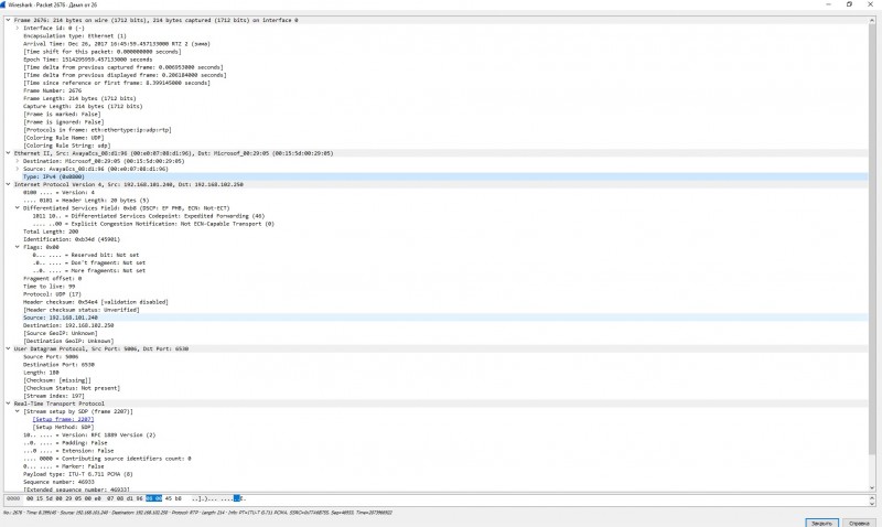

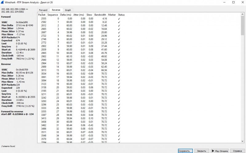

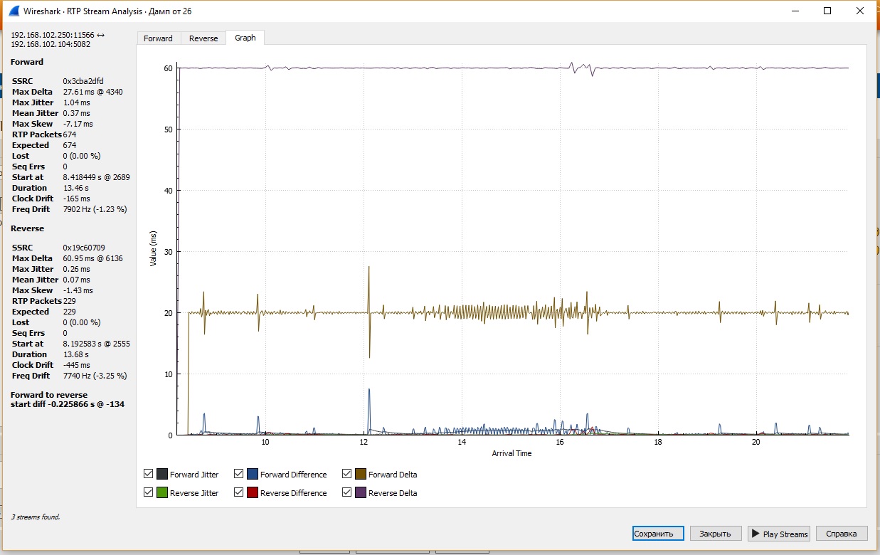

amateur, к сожалению DMZ не организовать пока что, но могу любые запрошенные скриншоты выложить...
Например:

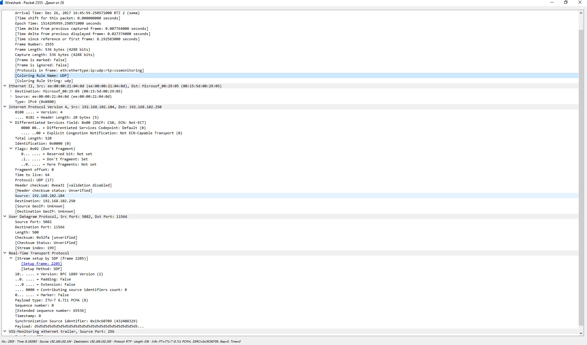

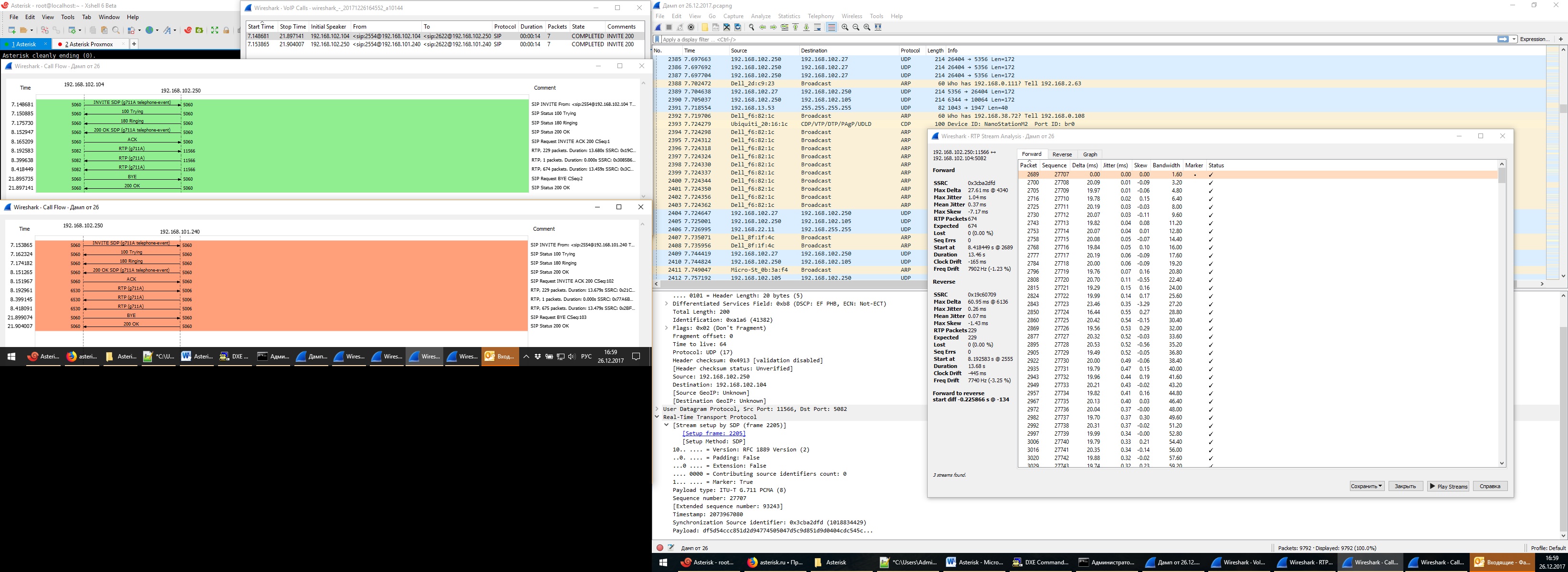

olegsenin
Сообщения: 91
еще...

Записывать pcap нужно на стороне абонента, а не станции.

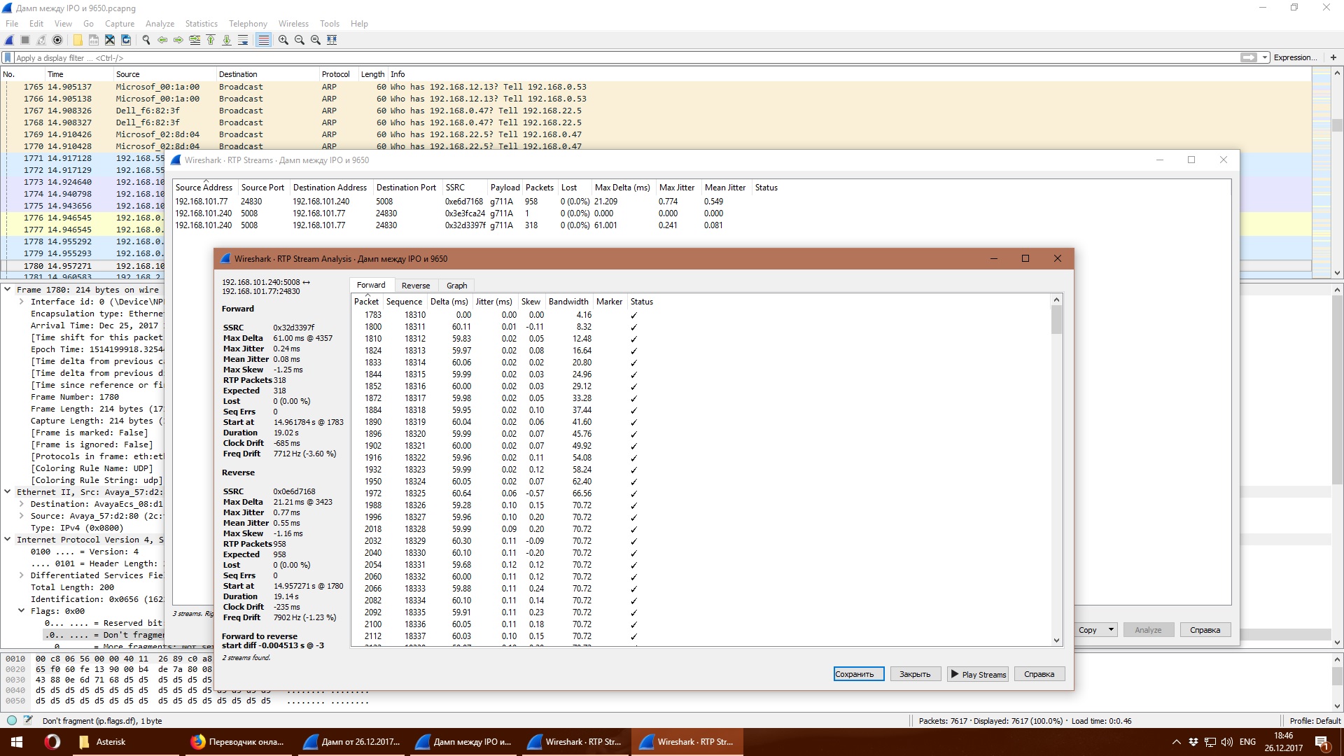

olegsenin
Сообщения: 91

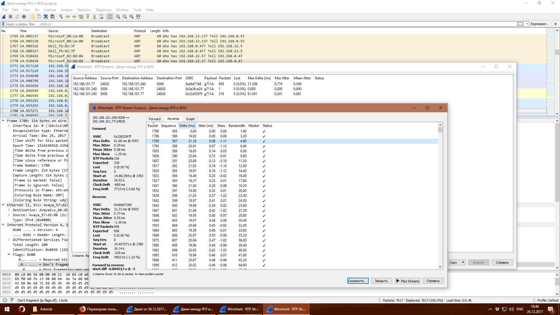

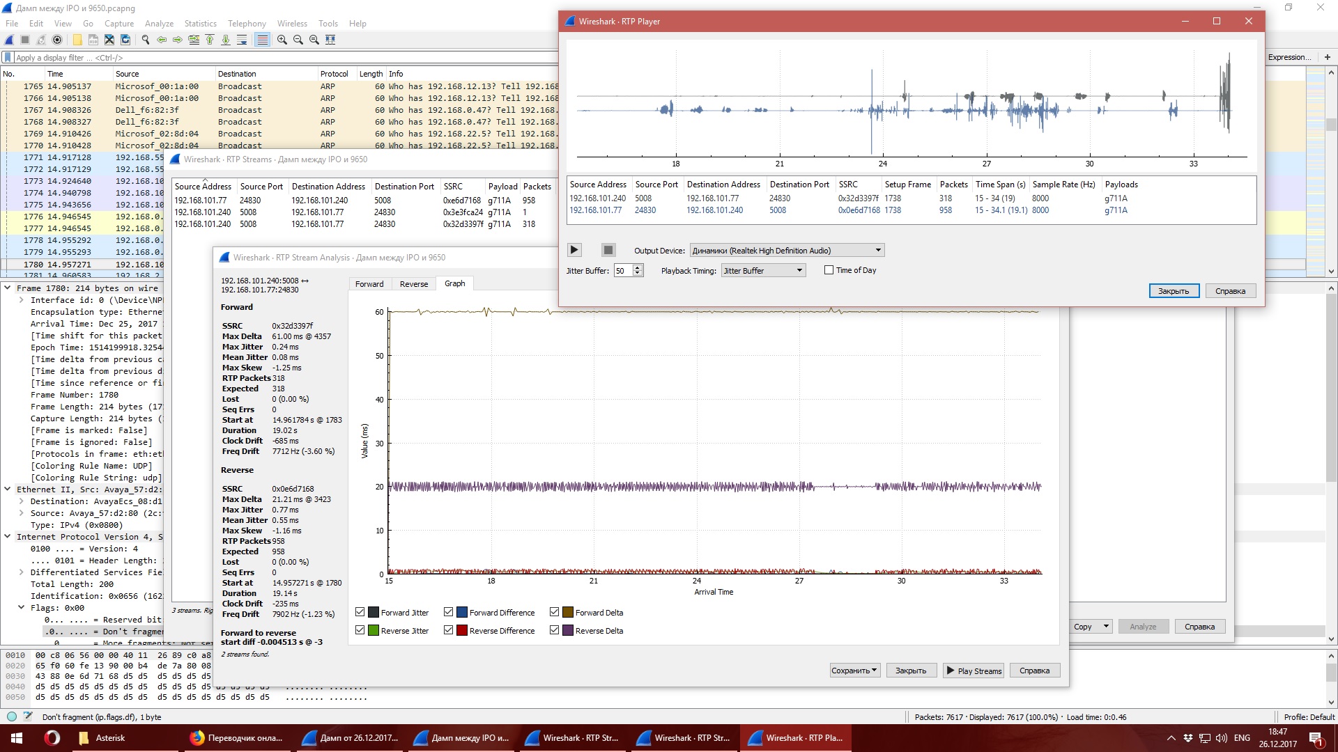

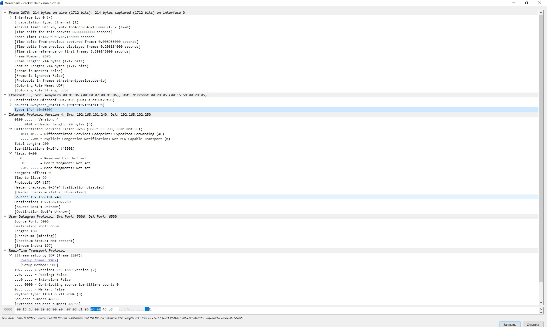

Zavr2008, так абонент то H.323 телефон. Я пробовал снимать трафик между ним и станцией, голос был чистый...
Скриншоты того дампа:

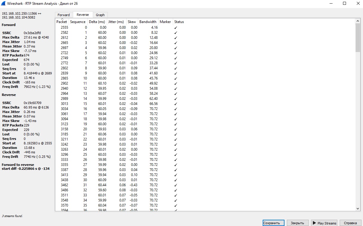

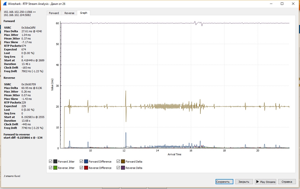

olegsenin
Сообщения: 91
еще...
Сообщения: 2272
Drift приличный клоков, это плохо..
От этого как раз и засада возникает.
Вопрос в том, что может RTP просто проксируется от SIP до H.323.
Можно попробовать по E1 подключиться - в Астер плату E1 или же шлюз.
Посмотреть уйдет ли..
Также можно на ноуте тупо поставить Linux (на другом винте) и сравнить..
