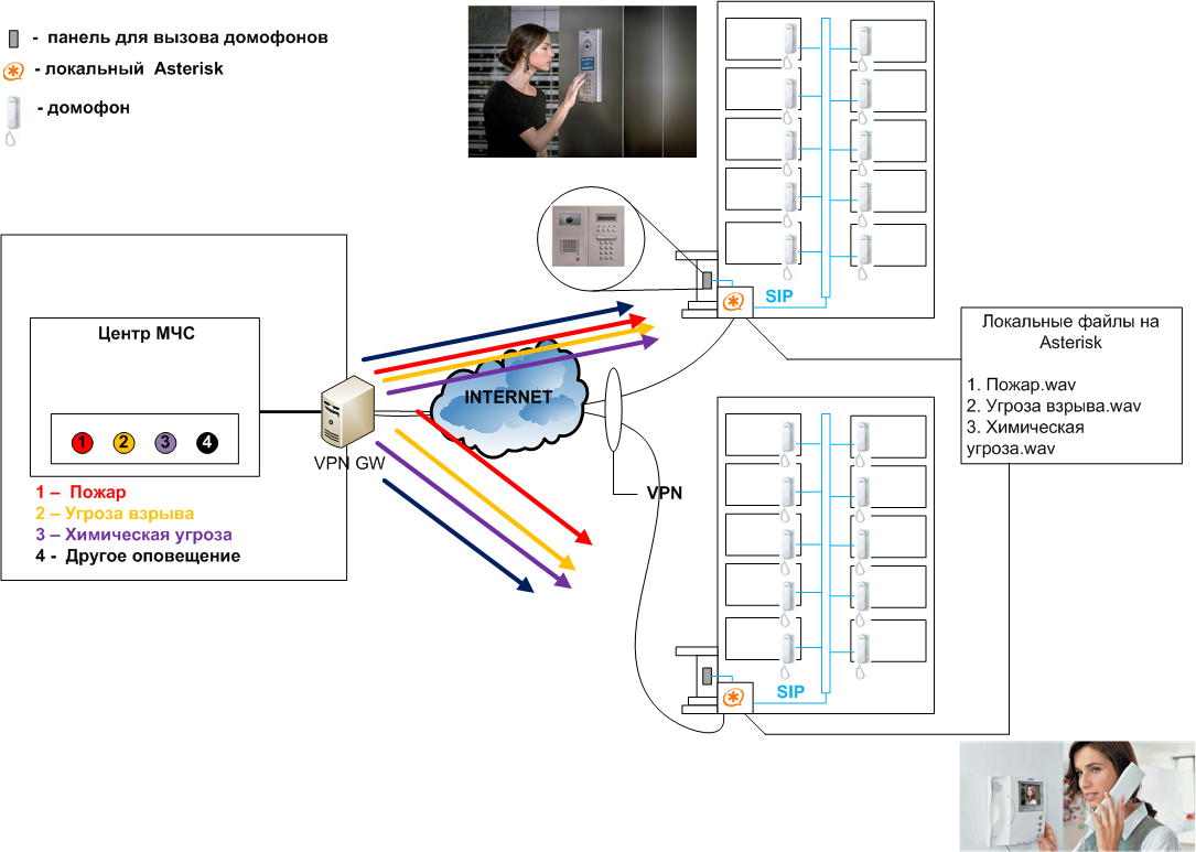

Re: Периодически отваливаются клиенты и больше не подключают
Вот мы лет 5 назад как раз ещё разрабатывали - сразу с VPN
Система оповещения о ЧС с использованием домофонов
