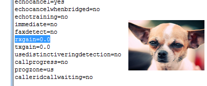

Re: Dahdi: отловить окончание разговора
Добавлено: 25 янв 2016, 09:08
postscripter
Безымянный 1.png (46.17 КБ) 5450 просмотров
