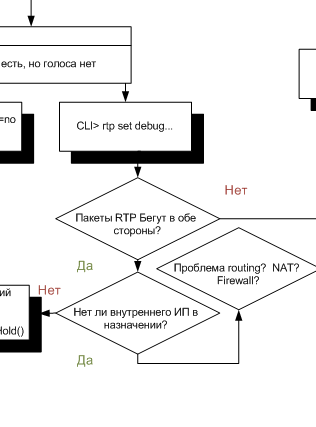

Смотрим слева по схеме: "Вызов есть, но голоса нет"

А я, кстати, вторую схему смотрел - на исходящий звонок. На входящем-то всё нормально у меня. Или я неправильно трактую работу системы?

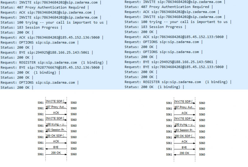

Пока что через Wireshark наблюдаю следующую картинку, прикрепил файл.
Первый звонок, слева - проблемный, второй - перезвон и нормальный двусторонний диалог. В том направлении смотрю?

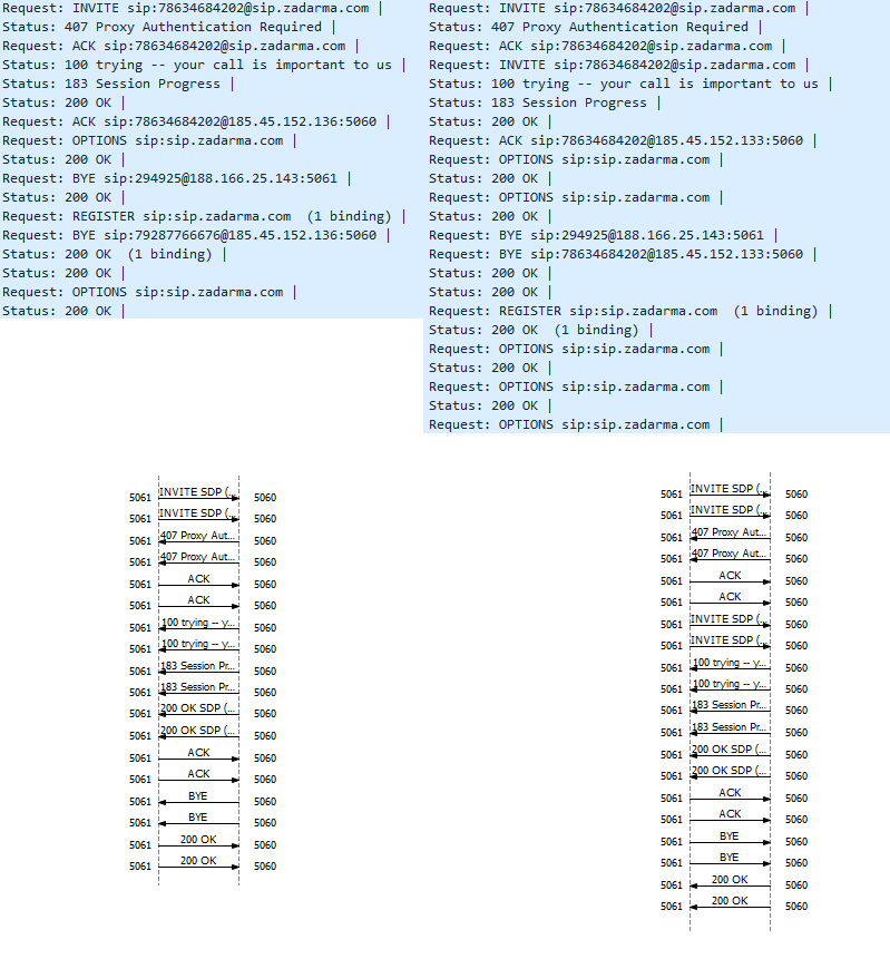

Выше это были данные по порту 5060. Ещё для интереса у меня есть дамп по порту 5061. У меня транк через chan_sip, а там стоит порт 5061 в поле Bind Port. Как я понимаю, эта картинка будет объективнее:
Верное направление?

ded писал(а):Когда голоса нет -
пакеты RTP бегут в обе стороны?
