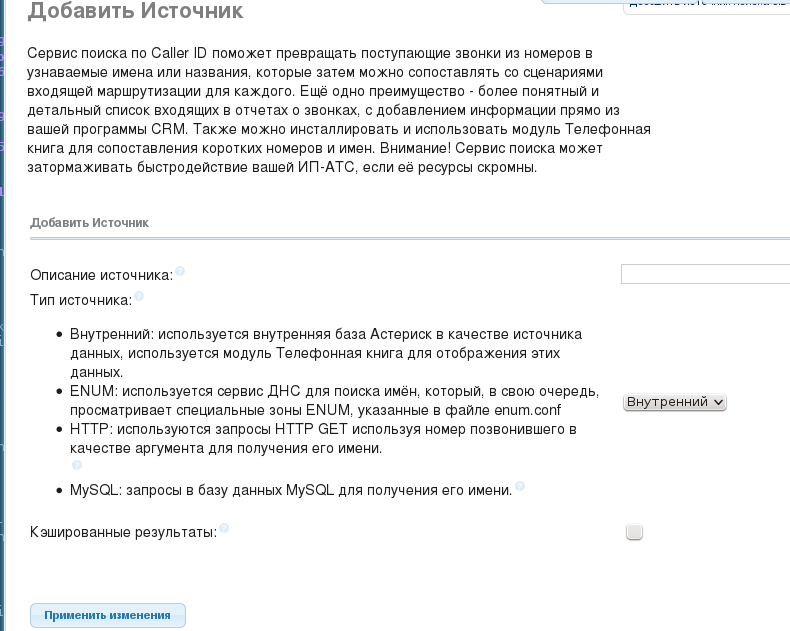

Можно реализоваться ещё через cidlookup
задействовать этот модуль, завести ваши моб номера монтажников, и указать обходной маршрут если cidlookup возвращает при входящем единичку.

Re: Отдельный маршрут для списка номеров
Сообщение sartus »
а вот об этом можно по подробнее?

Сообщение sartus »
Модуль то я знаю такой, инфу он берет из записной книги. А вот как его привязать к входящему маршруту?

Сообщения: 15649
Посмотрите вживую как работает это модуль в CLI
И на основе его работы создайте всего одну строку в контексте from-pstn-custom
которая будет перенаправлять Goto в контекст ext-local например на группу вместе с найденым в телефонной книге именем монтажника. Разве плохо?
