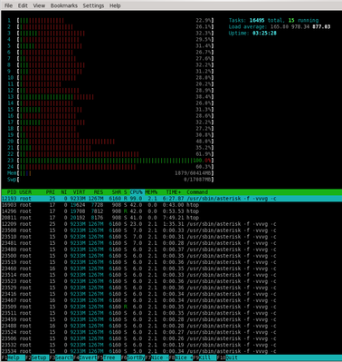

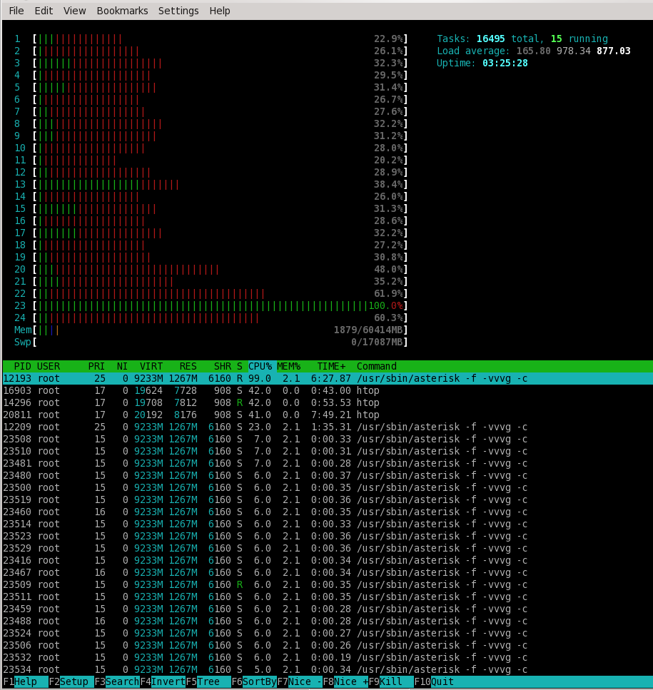

16000 active SIP dialogs уже при терминации в эхо-тест, а не музыку в ожидании. Музыка великая вещь, но не для этих тестов!
При 20 300 тестовый звонках - слышу нормально @You are about the entering echo-test!

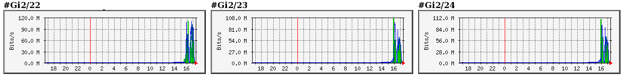

sipp ip_addr_dest -s 600 -i ip_addr_sorce -d 300s -r 10 -l 10000 -mi ip_addr_src_rtp -rtp_echo
http://tamkovich.com/2010/04/sipp-cheat-sheet/
c двух HP Proliant DL 360 G3 & G4 присоединённых по гигабитным портам.
Тем временем достигли высоты 21 600. Эхо тест слышу нормально.

хз как echo, но moh в паре с sipp -rtp_echo точно не даст корректного результата ибо rtp там не будет бегать. если целью тестирования является производительность с проксированием rtp, может вместо echo сделать playback? + графиков загрузки сети не хватает или хотяб скриншота от iptraf...

Как указывалось этажом выше, на playback музыки терминировали перед этим, и быстро скушали все процы.

я не в к тому чтоб придраться, что астериск столько не потянет ( у самого на 16 ядерной машинке >5000 было ) просто хочется объективную картинку увидеть, так что графики загрузки сети таки приложите :)
