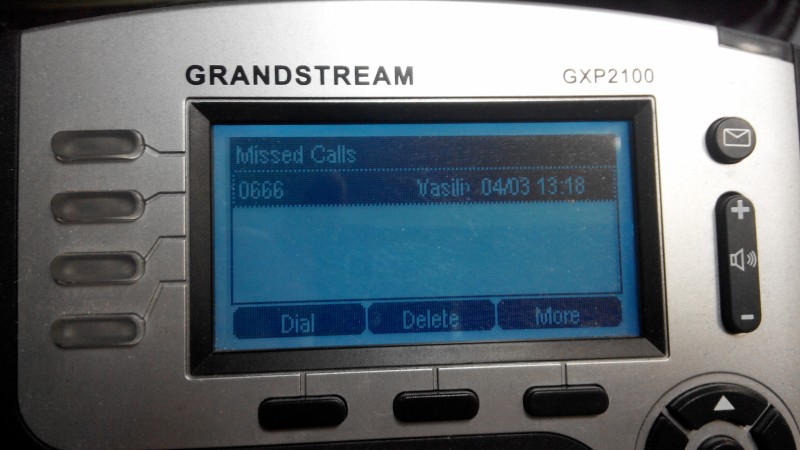

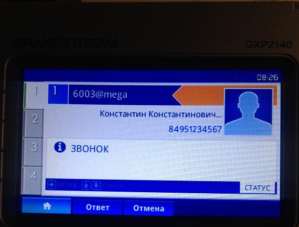

На ixbt еще жаловались что очень геморно обновлять прошивки на грандстремах и еще номер и имя звонящего не полностью умещается на экране (масштабирования нет) так ли это?

olegsenin, масштабирования нет, обрезается:
Но мне кажется что влезает достаточно.

Это уже новые телефоны.
В новых версиях firemware номера телефонов стали влезать.
Но года два назад я был поражен, когда с восьмеркой номер обрезал последнюю цифру.

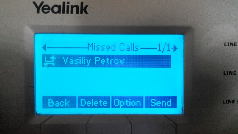

Сейчас типичная ситуация. Хочет сотрудник посмотреть пропущенные звонки.
А там такое:
Запомнить все номера сложно. А Alex... в компании может быть много разных.
Заставляют переделывать все и вместо имени писать фамилии, а вместо фамилии - имя.
У yealink'a все сразу понятно и доступно всем:
yealink
yealink
