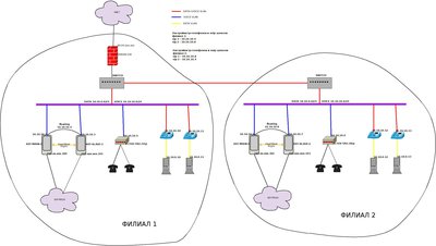

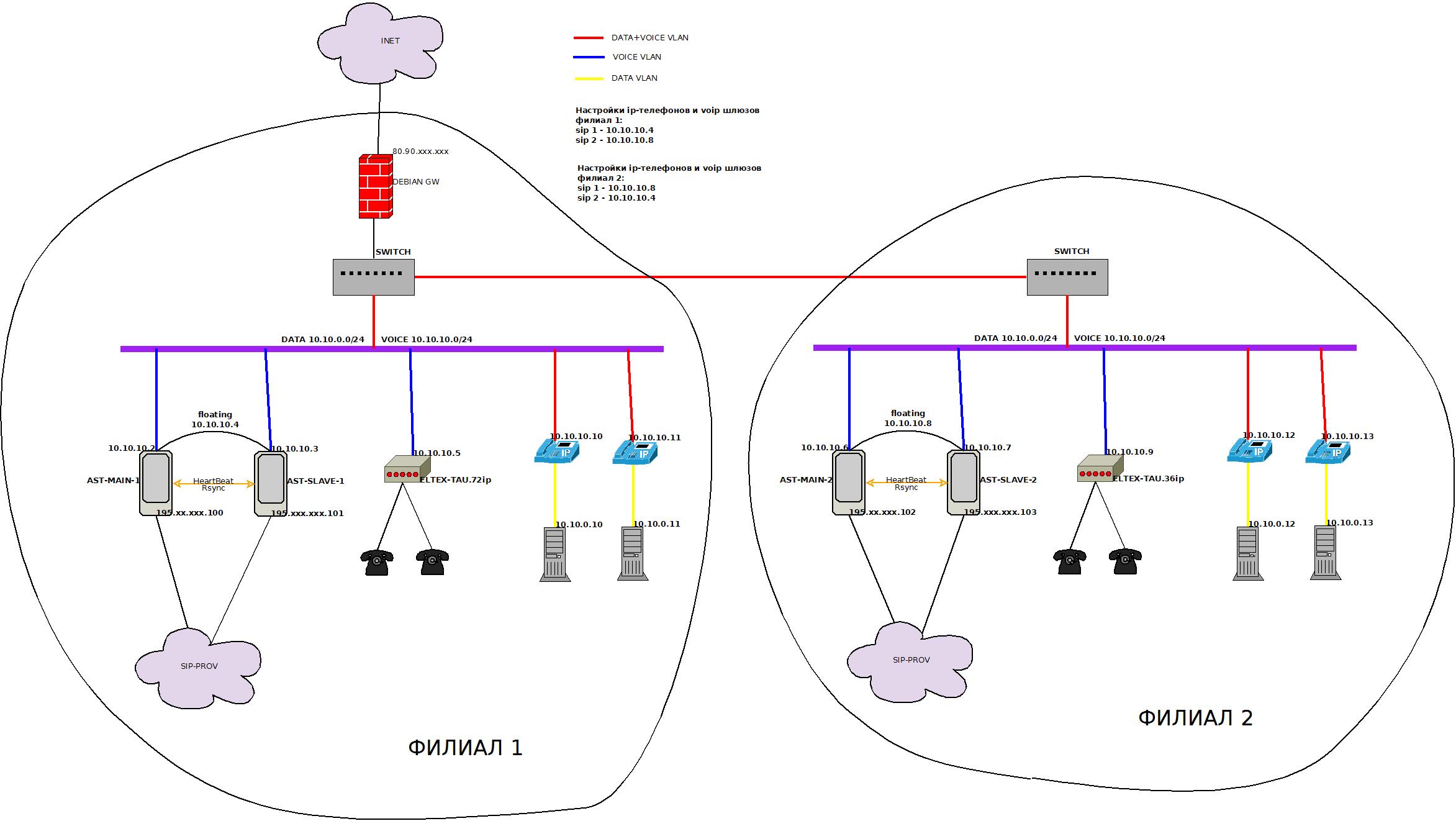

набросал схему, как планирую делать(упрощенная, на самом деле топология сети посложнее и есть еще 2 филиала с небольшим кол-ом телефонов, в них * не будет, телефоны будут юзать * первого филиала). Логика такая: по дефолту каждый филиал работает на своем сервере, при возникновении проблемы на основном сервере на нем гасится астер, ip уплывает на slave сервер, на нем поднимается астер, транк перерегистрируется с нового белого ip и все начинает работать. Если совсем все печально и оба сервера в одном из филиалов загнулись, то шлюзы и телефоны пытаются зарегиться на * другого филиала.
Возникло несколько вопросов:
1) такое будет работать? ))
2) если делать под телефонию отдельный vlan, то как быть с софтовыми телефонами?я к тому если создать 2 виртуальных ip и засунуть один в DATA VLAN другой в VOICE VLAN сможет ли * регистрировать телефоны на обоих интерфейсах ?

Re: Резервирование asterisk
Вопросы по схеме:
У вас единое адресное пространство ? почему одинаковые подсети в в филиалах ?
Ваша задача при падение основного верхнего сервера в офисе переключить всех на локальные сервера расположенные в филиалах
в 2 точках одинаковое адресное пространство, арендуется канал связи у провайдера. Еще 2 точки подключены через VipNet координаторы(если не сталкивались, это программно-аппаратный комплекс который обеспечивает сертифицированное по ГОСТу шифрованное соединение, если по простому - VPN).

Сообщение Matvey »
на схеме изображены филиалы между которыми используется арендуемый канал связи, имеется в виду физический канал, оптика, поэтому подсеть одна. Все это сделано до меня, и я планирую разнести в дальнейшем все филиалы в разные подсети, к тому же адресное пространство уже заканчивается. Т.к. этот канал периодически падает(то трактор порвет оптику, то где то на промежуточном узле электричество отключат надолго), хочется независимой работы телефонии этих филиалов, и если даже канал упадет, можно будет звонить по городским номерам из филиала в филиал. И если я правильно понимаю, то можно будет дополнительно прокинуть транк между * филиалов через интернет, тогда и по внутренним номерам можно будет звонить при падении внутреннего канала.

при падении внутреннего канала какой внешний канал используется? У вас не один арендуемый канал связи, имеется в виду физический канал, а два? Тогда можно дополнительно прокинуть транк между * филиалов через интернет.

прежде чем отработает совет deda про резервный канал для соединения филиалов и офиса
вам необходимо разбить сети офисов на разные подсети
поставить пограничные маршрутизаторы перед провайдерскими с целью маршрутизации на резервный канал и резку бродкастов
потом настраиваете eltex - там есть режим перехода на второй сервер при потери регистрации
Упал канал в филиале:
Все регистрируются на локальные сервера в филиалах: (работает внутреннея связь)
После перехода на резервные каналы - все должно вернуться к обычному состоянию
PS судя по вопросам - надо чтоб вам кто нибудь грамотный нарисовал всю схему с роутингом и резервными каналами

На данный момент резервного канала во втором филиале нет, но к моменту внедрения телефонии он будет.
