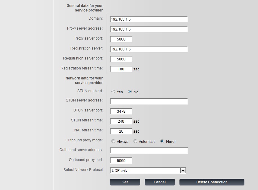

ded писал(а): Есть ли возможность развести трубки на разные порты?
Видимо нет:
В общих настройках с какого порта стучаться (касается всех учёток).
Не на всех базах такое, в том то всё и дело.
