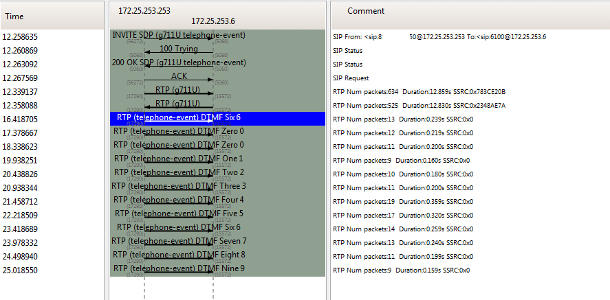

Вот логи dtmf и соснифанный с астериска трафик

Здесь видно что на астериск все цифры приходят однократно (за исключение 0 который я 2 раза нажал в попытках набрать 6001).
Откуда у астериска начинают цифры внутри него самого двоиться и троиться?

выявило что цифры повторяются все, и не по одному разу, а по три, написал вот такой костыль
Первая строка будет работать для внутренних звонков (фактически не будет использоваться, т.к. на IVR звонки пойдут только из города),
а вторая для звонков городской - sip - ccme - asterisk - ccme - Cisco IP Phone.
[ivr-3-custom]
exten =>_60XX,1,Goto(from-internal,${EXTEN},1)
exten =>_666000XXXXXX,1,Goto(from-internal,${EXTEN:0:1}${EXTEN:3:1}${EXTEN:6:1}${EXTEN:9:1},1)
Так и не нашел способ победить утроение DTMF :( в wireshark нарисовано что цифра всего одна, а в dtmf логе - уже 3.
p.s. послушал на последнем куске - оказывается в трубке эхо (3 раза повторяются тоны), если звонить напрямую городской - sip - CCME - IP Phone или городской - sip - CCME - sip - asterisk - softphone то эха нет. Эхо только при схеме городской - sip - ccme - sip - asterisk -sip- ccme - Cisco IP Phone появляется.

wireshark показывает правильно, рисует что цифра всего одна, а в dtmf логе - посылки разными методами, слишком подробно для Вас, вы его не поняли просто.
Ну и почитайте про такой волшебный порошок: relaxdtmf=yes, может поможет?.
http://lists.digium.com/pipermail/aster ... 54692.html
Re: Дублирование первой цифры dtmf (IVR)
послушать в дампе трафа нет ли передачи внутриканально с небольшой задержкой от внеканальной

У меня грандстрим 2000 в случае указания нескольких методов передачи DTMF всеми этими методами его и слал.
В результате цифры задваивались и затраивались. Может у Вас аналогично?
